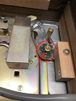

Ja, konstruktionen är onödig komplicerad vilket är mindre bra! Dessvärre finns ingen servismanual som beskriver justeringar om tonarms lyft och autoretur inte fungerar. Därför beskriver folk på vinylengine och här egna improvisationer som tex. att sträcka fjädrar, böja metalldelar mm.
Tonarmslyft ställs in med en inställningsskruv som spänner en fjäder på undersidan, se bilden. Det ska man ställa in rätt för tonarmslyft ska fungera
