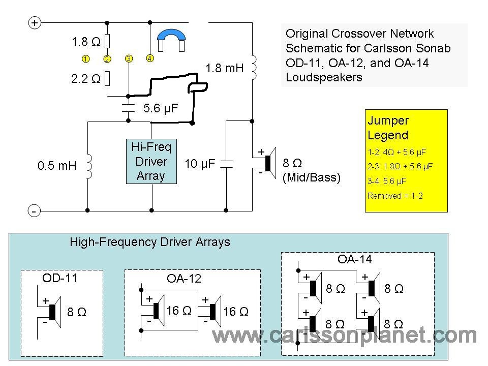

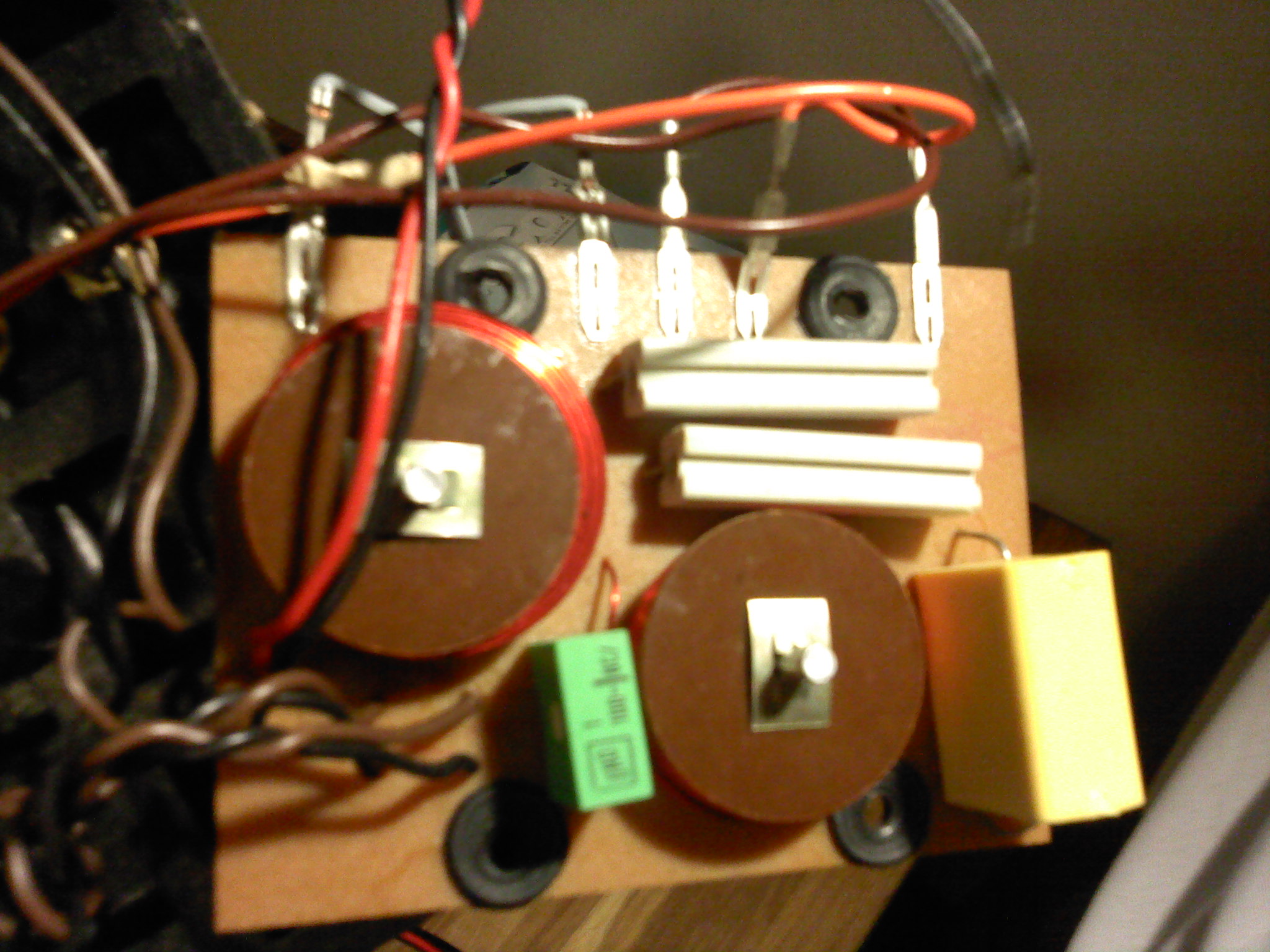

Hejsan, jag är ny här på forumet och nybliven Carlsson-renoverare. Jag har ett par OA-12:or som jag bland annat tänkte byta ut kondensatorerna på. Jag jämförde mina filter med scheman som fanns här på hemsidan men såg att de skiljde sig lite. Bland annat så har kondensatorn till diskanterna (gula till höger på bilden) värdet 4,7 microfahrad. Bas/mellanregister verkar helt sakna kondensator. Sedan såg jag en grön sak på filtret som jag inte vet vad det är. Har någon koll på vad denna komponent är och framförallt gör? Det står ERO 1, 100-|6C/ på den.Den borde vara kopplad enligt mitt modifierade schema om jag tolkat det rätt.
Är det någon som har erfarenhet av dessa filter och är det värt att bygga ett eget filter enligt den vanliga modellen? Kan man i så fall använda samma spolar som redan finns i detta filter?

Men tänkte i alla fall börja med att byta ut kondingarna och annat småfix. Vad är det för spänning som gäller för kondensatorerna egentligen?
Den befintliga är märkt 4,7 uF/10/100
Vad innebär det?
Skulle en kondensator med nominell spänning 250 VDC, 110 VAC fungera?

Rent generellt så brukar vi rekommendera scr/mkp kondensatorer från Elfa.
Den "gröna grejen" är ju också en kondensator.
Filtret ser i mina ögon ut som ett originalfilter med original drosslar("spolar"), kondensatorerna kan ju möjligen blivit utbytta någon gång men jag kommer inte ihåg hur originalkondensatorerna såg ut.

Det äldre filtret till OA-12 hade ingen kondensator över basen alls och diskantkondensatorn var på 5,6uF.

Tack så mycket för svaren. Ja så måste det väl naturligtvis vara, den gröna är väl då en kondensator på 1 uF?
Den är ju kopplad parallellt med den gula på 4,7 uF, parallellkoppling ger summeringen av värdena till 5,7 uF alltså ungefär 5,6 uF.

De gula Jantzen passar säkert på dina filter då de är "smalare" åt ena hållet. Annars gäller köp där det är billigast
Byt kondensatorer, kolla så tätnngslisten under basen är mjuk och fin, kolla tätning under baffeln likaså.
