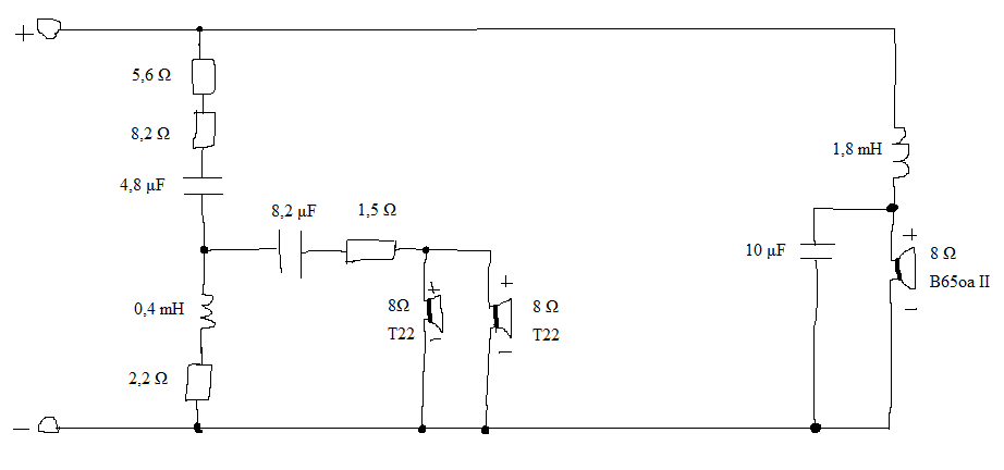

Hej! Nu har jag bestämt mig för att totalrenovera mina OA12:or.
Detta innebär nya element och som jag har förstått det bör man modifiera originalfiltret för att det ska passa med T22-diskanterna.
Jag hade tänkt bygga helt nya filter och har läst en hel del här på forumet och kollat på en del filterscheman.
Har nu ritat ett eget schema och skulle vilja att någon kunnig kan titta på det och kontrollera att det stämmer.
Jag hade tänkt mig att dämpa diskanterna med 5,6 Ω och 8,2 Ω i serie, vilket enligt grafpro på faktiskt.se skulle ge en dämpning på -6dB. Det är tänkt att jag börjar med det och om de är för mycket dämpade gör jag ändringar direkt på filtret, tänkte inte använda mig av tonbyglarna.
Vad bör man tänka på när man väljer nya spolar? Är tjocklek på tråden viktigt?
Det kommer även att bli nya kablar till diskant- och bas/mellanregister-elementen. Hur får man lättast bort den gamla tätningsmassan vid kabelgenomföringarna och vad bör man använda för att täta på nytt?
Mycket frågor men hoppas ni kan svara. :)
Mvh Andreas

Jag antar att det är filtret från Hifikit du tittat på?
http://www.hifikit.se/files/carlsson_1.pdf
Skall du ha kvar byglarna för att koppla om mellan olika dämpning?

Ja, jag har bland annat använt mig av det schemat och sedan lagt till diskantdämpningen och kretsen för bas/mellanregister. Jag hade inte tänkt att använda bygeln, vill jag göra någon ändring av dämpningen gör jag det direkt på filtret. Då bör väl schemat kunna se ut som jag ritat?
Vad har 1,5 ohms motståndet efter 8,2uF kondensatorn för funktion?
Vad bör man ha för effekttålighet på motstånden?
Andreas
