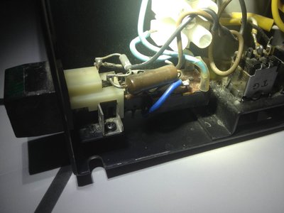

Re: Nya strömbrytare till OA-6 type II
Ja alltså, originalet är ju faktiskt panelmonterat och kretsen för lampan behövs inte för inbyggda lampor i moderna brytare, vilket underlättar sökandet.rampitsch wrote:Jag tror att den där är gjord för panelmontage, Dvs då blir det till att modifiera lite granna.
Nu har jag inte mina monterade, så att jag kan mäta avståndet mellan panel och galler, men är det för stort är det lätt att bocka en liten plåtadapter, som kan poppas fast i panelen.
Originalknappen står ut 11mm intryckt och 14mm uttryckt, mätt från panelen. Kan bli knepigt att hitta, men vad sägs om att limma originalplastknappen utanpå den nya brytarknappen med lite superlim?
Villee
Det du visar i bilden, är motståndet och dioden för likspänningskretsen till lampan.
Den här brytaren är två i en, skulle man kunna säga.

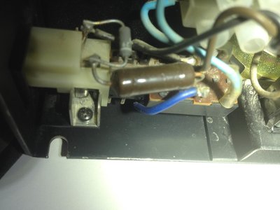

Det här brytare i bildet är original brytare med konding tilsatt. Men till det annat strömbrytare måste jag integrera lampan till knappen med "superlim". Båda brytares lampor få sina ström normalt från 2200 uf konding med +32 v likspänning och lamporna har motstånd och zenerdiod att sänka spänning till 18 volt. Det här lösning ökar lampans livslängd.
Villee:
Jag är själv på väg att lösa strömbrytar-problematiken på ett par OA6 IIa.
Skulle du kunna förtydliga var kondensatorn skall anslutas på strömbrytaren?
Vilken kapacitans bör den ha?
Bifogar ett par bilder på en av mina original strömbrytare i OA6 IIa Bass-boostern.
Halloj,
Är också intresserad av var man kan sätta kondensatorn på strömbrytaren. Är det mellan D2 och kopplingspunkt 5?
Kan någon av författarna i tråden dela med sig av kunskapen?
Tackar på förhand.
//H
