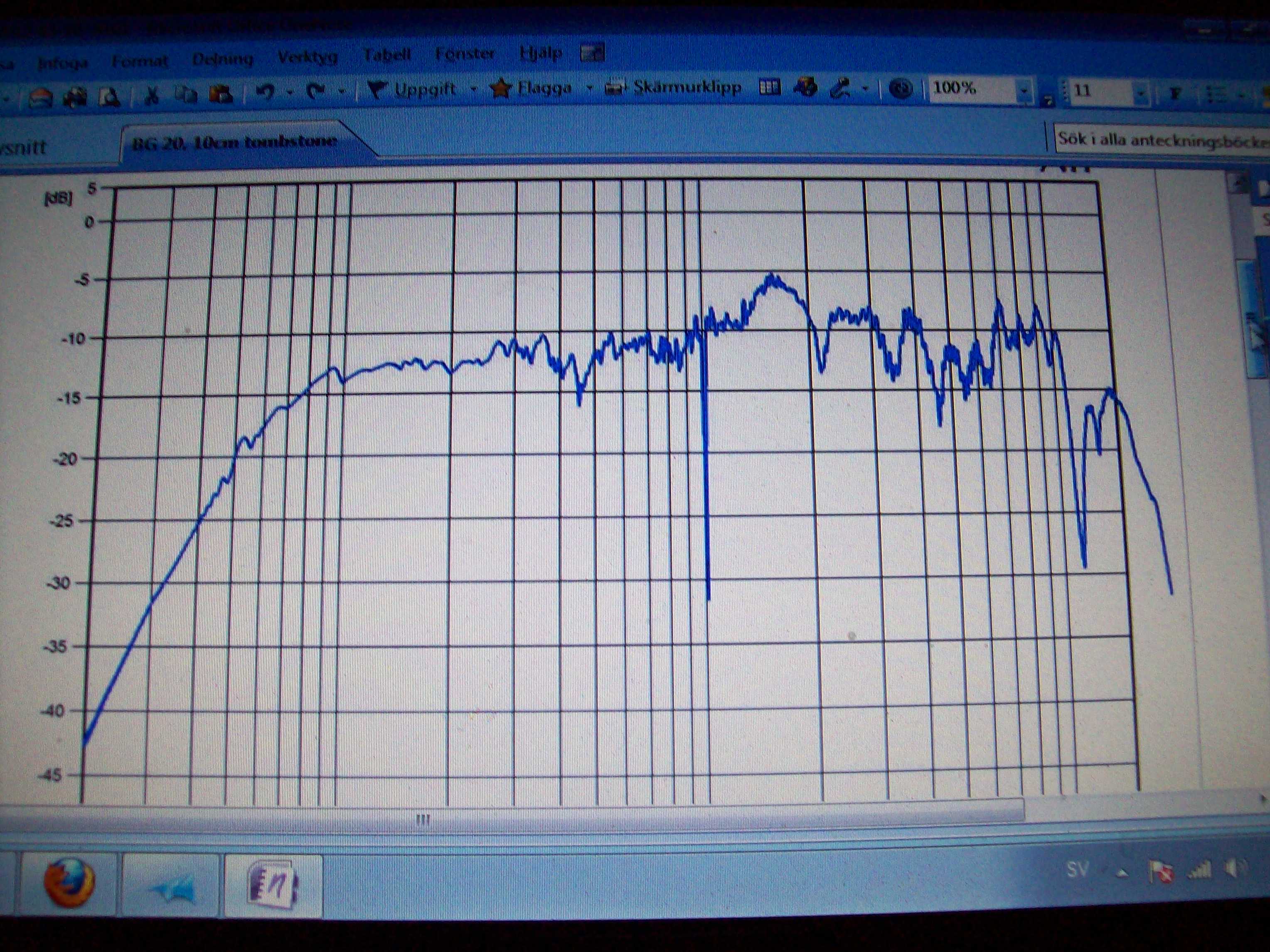

Har just insett det, och enda sättet jag lyckas med det är att fota av skärmen haahaahhaa. Nån gång i mit liv ska jag gå en datakurs. Men det blir inte idag.
Nå det här är en gammal tombstonare mätt på 10cm. Det är den enda bevarade kurvan där dubbelkonen är bortskuren som enda modden.

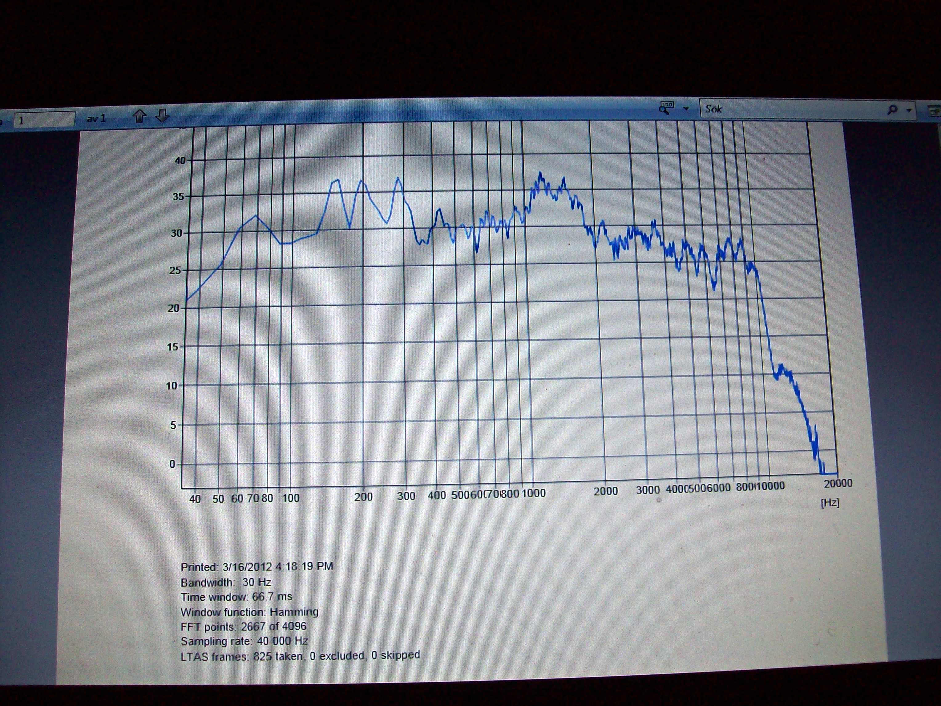

Här ser man med LTAS , skumproppen på plats och spiderkanten uppmjukad.
Så här blev kurvan med uppmjukad spiderkant, skumgumipropp och LRC på 0.67mH/10ohm/25mikrofarad.

Jäkla snygg modd! Tonkurvan ser väldigt lik F87:s nästan på pricken.
Du har ju fått bort det mesta av resonanserna!
Om liknande förändringar och kanske lite starkare drivning och styvare membran beställdes från Visaton så skulle nog F87 bli bra!
Hatten av
