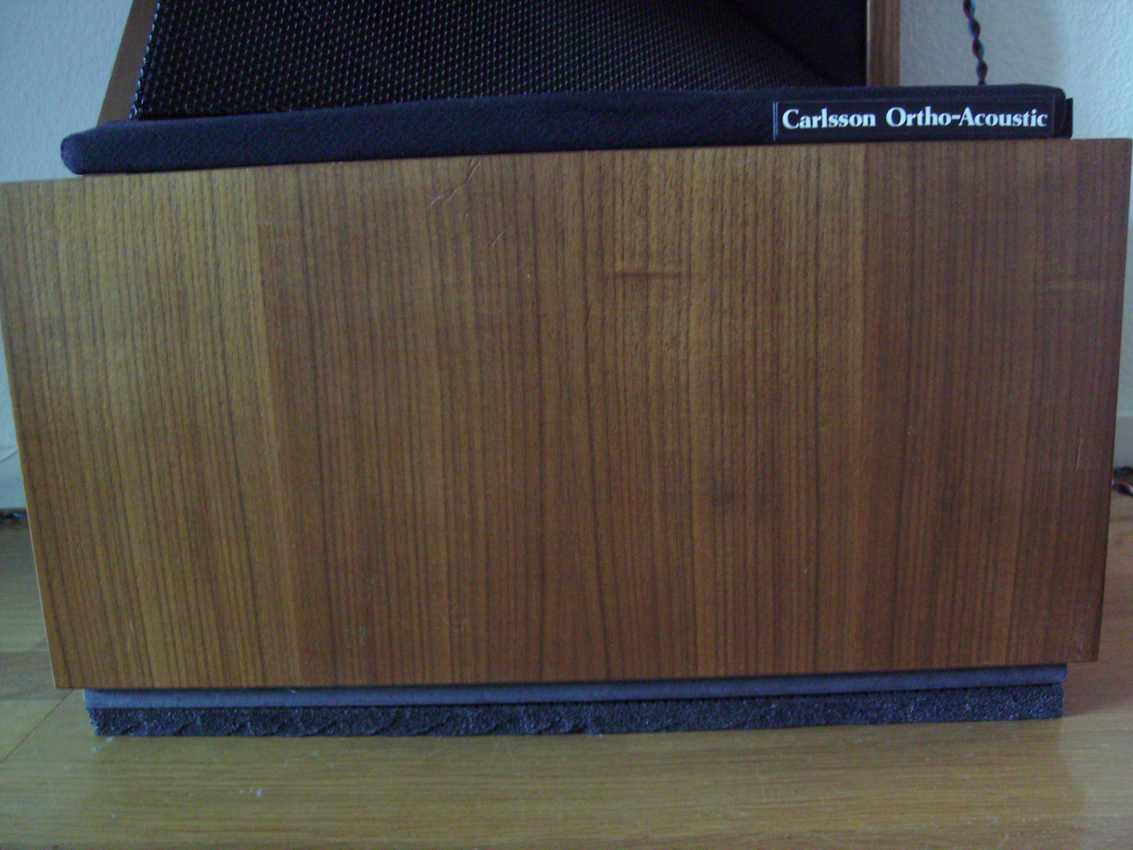

En matta storlek större ger säkert ett positivt bidrag, prova också att ställa OA52 kloss mot bakvägg.
Apropå fötter så använder jag svart liggunderlag (Clas Ohlsson) under högtalarna som jag skurit till exakt som bottenplattan.
Har även viktanpassade Sonic Design fötter. Kan inte höra att det blir någon skillnad.
Följer med intresse din tråd.
Så här ser det ut.
Så här ser det ut.

Ja det såg ju bra ut, borde ju funka lika bra som andra dyrare varianter! Man undrar ju om Vibrafeet, SD-fötter verkligen gör basen så mycket bättre, och alla andra grejer typ dämpfilt vända strömkablarna på samma håll, Limps här och där i rummet mm verkligen gör så väldigt mycket så att ljudet blir hörbart bättre ;)
