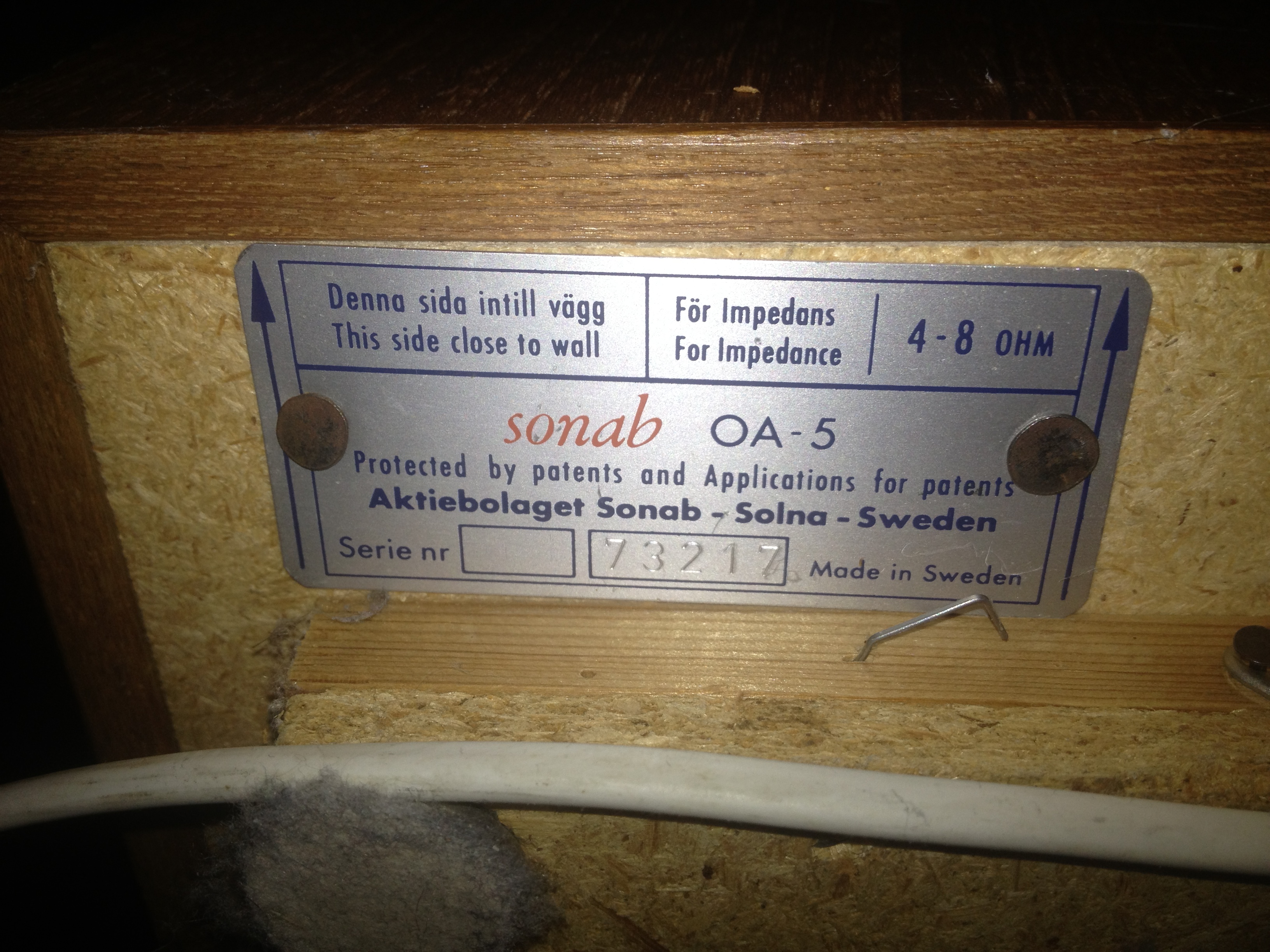

1. Vilken modell är det jag har egentligen? Kabinett m.m. skriker typ 2 men skylten under säger bara OA-5. Den ser inte ut att ha blivit "pillad" på i övrigt. Jag köpte den av en äldre herre som köpte den ny en gång i tiden. Gjordes typ 1 med förhöjd bafel, t.ex. mot slutet? I så fall, vad skiljer den egentligen mot en typ 2:a?

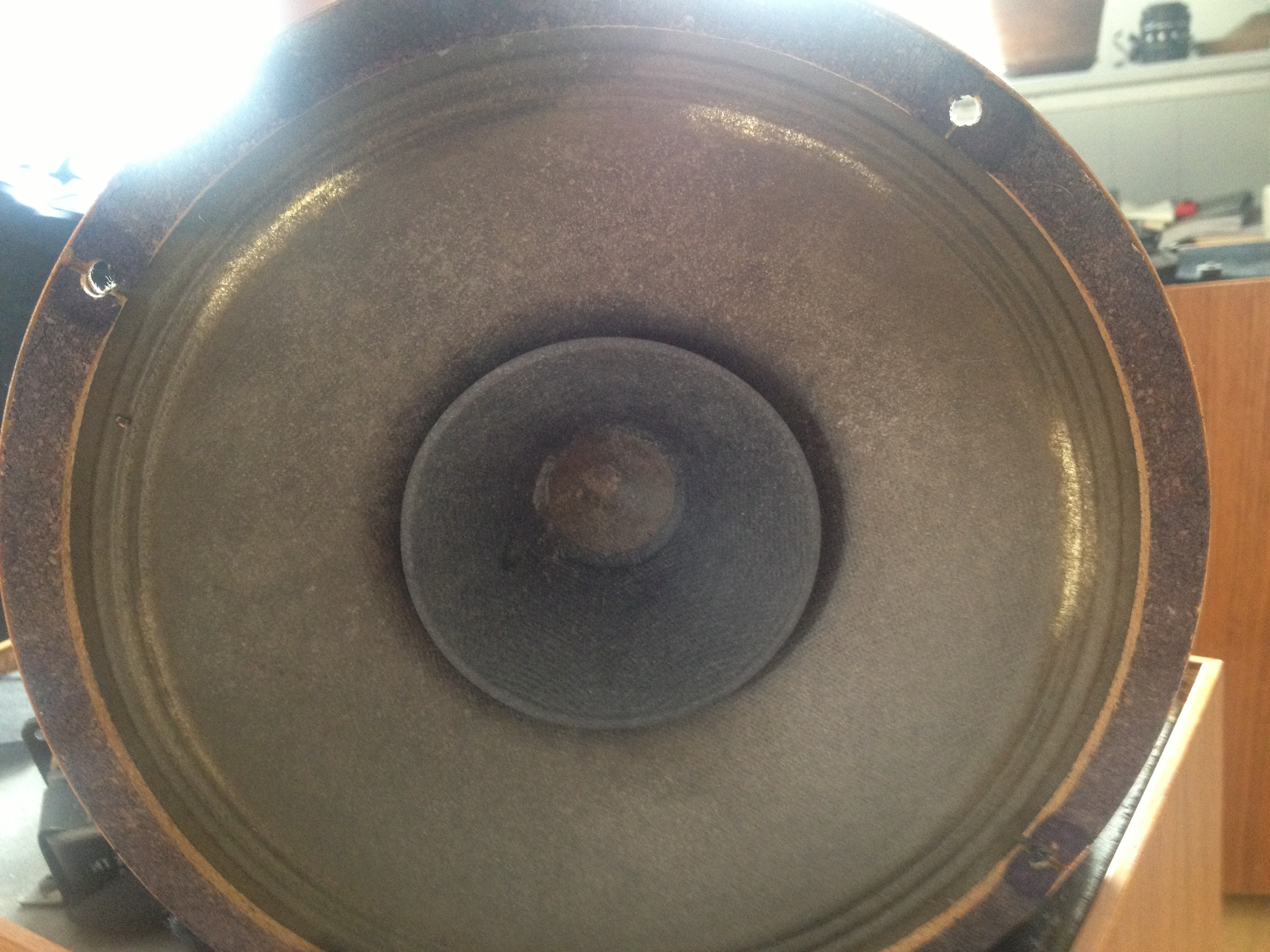

3. Basarna funkar men är i behov av "kantfix". Kan jag blanda sådan solution själv eller bättre att köpa färdig? Alternativt, vet ni någon i Växjötrakten som behärskar tekniken?

Det är en OA-5 typ 2 som du har köpt.
Typ 1 har högtalargallret i nivå med lådans överkant.

Kan det alltså vara en typ 2 trots att skylten under lådan säger annat?
Re-hifi säljer begagnade MT20 för en hunka styck - kanske det kan vara värt. Tror det är två-tre stycken som dött.
Re: Renovering av OA-5 (osäker typmodell)
Typ 2 har just den där skylten.

Det innebär alltså att min OA-5 blivit moddad till typ 2?
Jag skall försöka finna ett gäng original - förhoppningsvis billigare med.
Kallek wrote:Det innebär alltså att min OA-5 blivit moddad till typ 2?
Varför tror du att den är moddad? Du har ju fått två svar som säger att de är typ 2, dvs original typ 2.
Här är ytterligare en med samma "problem". http://www.carlssonplanet.com/forum/vie ... =41&t=4194
Och här ser du bilder på undersidan på typ 1 resp typ 2. Det skiljer tydligen. http://www.carlssonplanet.com/forum/vie ... 4&start=50
