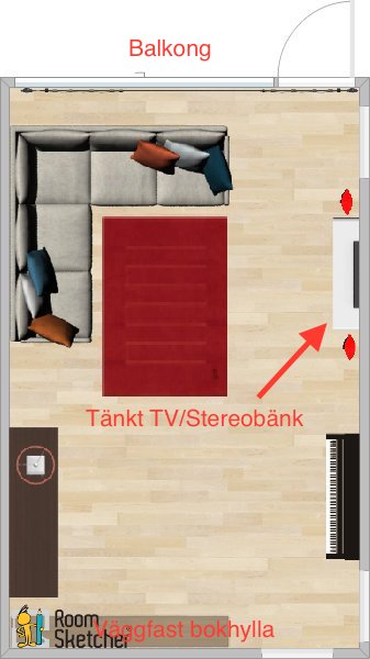

Min idé är att sätta upp den nya platt-tv:n på väggen, och ställa förstärkare, högtalare och skivspelare under på en bänk eller liknande, och sen koppla ihop allt och använda det även som utljud från tv:n. Jag vet inte om Carlssonlådor lämpar sig för detta, men jag tänker att de borde funka bra för det ändamålet också.

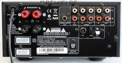

Det jag redan har i stereoväg är en CD-receiver, NAD C715 (Uteffekt: 2 x 25 Watt i 8 Ohm (RMS)), som har drygt tio år på nacken, och ett par Dali Concept 1 som står i bokhyllan just nu. Plus en skivspelare, en Argon som är rätt bra. En ganska blygsam anläggning, som jag tror skulle må bra av ett lyft. Jag misstänker dessutom att jag behöver HDMI-ingångar på receivern ihop med en modern platt-tv om jag ska använda den. Eller räcker det med optiskt ljud? Kan för lite.

5,8 x 3,6 m är mitt vardagsrum, och jag har knåpat ihop en bild för att ge någon form av rumslig uppfattning.

Tror ni att jag behöver uppgradera receivern? Bifogar bild på baksidan.

Att möblera på långvägg blir ofta bra med Carlsson. Jag tycker att du skall börja lite med att fundera på storleken på högtalare, vad passar in i ditt rum på denna placering. Hur stor plats tar de, funkar det?

Kolla vilka ljudutgångar du har på din tv. HDMI finns säkert.
Kanske också optisk ut. Men din förstärkare har tyvärr inte optisk in. Den man ser på bilden är optisk ut.
Har din tv analog ut, t ex RCA, kan du koppla den till den förstärkare du har. Ev finns en hörlursutgång du kan använda.
Om tv och förstärkare funkar ihop kan du ju testa innan du köper högtalare.

Jag tycker fortfarande att du skall börja med tumstocken och mäta på platsen för att skaffa dig en uppfattning om hur de kan se ut på plats.
Sedan köpa vad du tror blir bra för dig.
