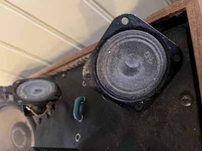

Helt ny på forumet. Fastnade helt på webben läsande om olika Carlson högtalare. Började pilla lite på mina. Och blev lite fundersam på mina diskanter. Undrar om det verkligen är orginal och vilka de är. Märkta med 4 ohm.
Försöker bifoga en bild.

Nej de är inte original. Dels ska de vara 8 ohm och dels ser man att hörnen är rundare än de är på original MT20.
MT24 satt i de flesta OA116 och i alla OA2212. Det vore i så fall en uppgradering, åtminstone om filtret också är justerat. Men inte eftersom de är fyra ohm. Jag vet inte ens om MT24 fanns i 4 ohm.
Det kan också vara MT225 som också är lite rundare i hörnen men som aldrig använts som original i någon Sonab.
Så det verkar inte vara någon "officiell" uppgradering. Men tycker du att det låter bra så kör vidare.
Du kan läsa mer om diskanter här:https://carlssonkult.se/kondiskanter.aspx
