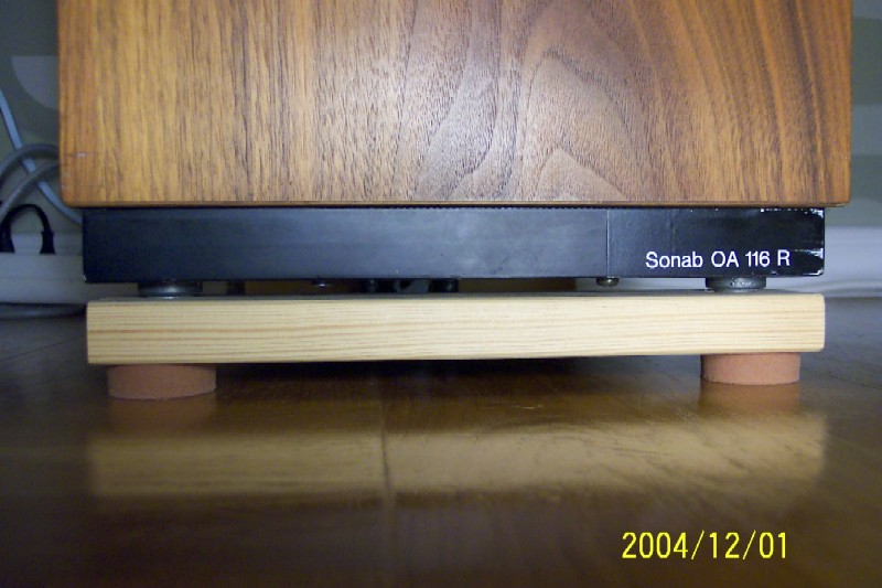

Hej vill bara dela med mig av min lösning på problemet med hjul till Oa-116/2212 (i detta fall ett par OA-116).
Jag har helt enkelt tagit bort hjulen och slagit i träplugg i befintliga hjulhylsor.
I dessa har jag skruvat ett par medar, dessa medar står sen på ett par SD-fötter.
OBS att detta är bara ett test, medar i rätt träslag och med försäkning för hjulhylsor och skruvar skall tillverkas. Skall också se till så att jag för rätt höjd från golvet.

- OA-116 med medar och SD-fötter
- 100_2020_800.jpg (87.84 KiB) Viewed 3697 times

Intressant, men vad är meningen med medarna? Hade det inte funkat lika bra med närmare med svarta träklossar med fötterna under i varje hörn istället för att ändra designen så mycket? Dessa klossar hade enkelt kunnats fästas där orginalhjulen har varit fästa istället för att plugga igen dessa hål. Bara en tanke då designen på högtalarn tilltalar mig mycket och jag även ser skillnad när tex gallret bara höjs upp lite och därmed ändrar det harmoniska helhetsintrycket en smula.

Re: Montering av dämpfötter på Oa-116
Ja nu är det ju inte så farligt som det ser ut, pluggen borra man ur ganska lätt.
Så lite eftertanke ligger det bakom.
En tanke med medarna var att göra dom bredare ön högtalarna för att dom skulle stå stadigare (ifall min 14 månader gamla dotter skulle få för sig att gunga dom lite).
Men detta blev dock väldigt fult, så jag kapade bitarna till samma bred som bottenplattan. En fördel till är att jag tycker att det sitter stadigare mot bottenplattan, med en med än med bara en kloss.
//Martin
//Martin

Och hur låter det? Upplever du någon förbättring med kuddar?
Jag har gjort det enkelt för mig. Eftersom det inte var något fel på hjulen så la jag helt enkelt en ca 5x5 cm stor gummibit under varje hjul.
Jag upplevde naturligtvis att ljudet blev bättre när jag gjorde det, men nu kommer jag inte riktigt ihåg hur :lol:
Min erfarenhet, av 12:or på stativ dock
, är att avståndet till golv/underlag påverkar basåtergivningen. Även vilket underlag det är spelar roll.
Thel, jo det blev klart skillnad, många menar att det blir stor skillnad i basen, men jag tycker att skillnaden även märks i de övriga registrena. Tycker att allt har blivit skarpare i konturerna. Musikers placering i ljudbilden har blivit tydligare. Helt klart värt dom 300 kr fötterna kostade.
