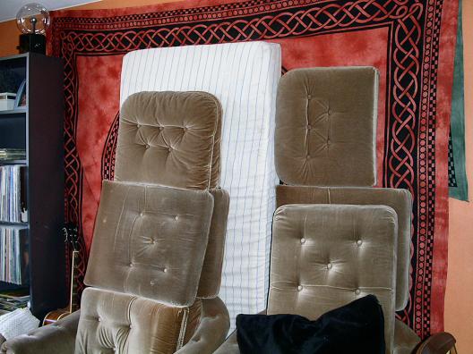

Efter att ha frågat runt lite och funderat runt lite kan jag nu dra slutsatsen att det finns inga lösningar med godkänd WAF. Det blir halvmetertjocka, stooora absorbenter som behövs om man vill ha bort en peak vid 46-48Hz.
Jag har en yta bakom lyssningplatsen där det skulle funka att i allafall ha en 2-3 dm tjock gullfiber-"vägg" som sedan kan täckas av att skynke som ändå hänger där och är snyggt. Alla hörn är däremot bokade för andra aktiviteter.
Är det bättre att ha en stooor medeltjock dämpare än att ha en tjock mindre dämpare? Jag kan själv inte tänka ut det helt klart. En tjockare tar ju lägre frekvenser men en stor tar bort mer ljud.
Hur lång är en svängning vid 47Hz, vet man det så är det bara att göra den mm längre än så.. om den inte är överdrivet lång.

Re: Problem med ljud/möblering - OA14, OA5.2
Nu har jag provat att halvt fylla väggen bakom lyssningplatsen med dynor och en madrass - helt utan nån som helst förbättring!!
46-48Hz brölar precis som förut och ligger kvar i rummet över en kvarts sekund efter man slår av ljudet. Jag tog för givet att det var mellan de ganska tomma, platta, stora betongväggarna bakom högtalarna och bakom lyssningplatsen som basfenomenet uppstod, men nejdå!
Jag ska nu ställa ut högar på golvet med dynor och sen om det kan vara mellan golv och tak problemet är istället. Och om det blir bra då, vad ska jag göra då? Lägga in heltäckningsmatta, 30cm tjock!? :evil:
Hjälp...!
Hjälp...!

Har inte följt tråden helt igenom men ditt rums dimensioner tyder på att det borde bli problem vid ungefär de frekvenser du nämner. 3.35 och 3.53 ger väl resonanser vid 51 resp. 48 Hz om jag kommer ihåg formeln rätt... Så låga frekvenser är svåra att dämpa. En lösning är att använda ett notchfilter vid ca 50 Hz och på så vis inte ge resonanserna fullt utlopp. Finns en kretslösning presenterad på http://www.faktiskt.se under rubriken DIY och "Julklapp från Morello". Stoppning och liknande har ingen effekt vid låga frekvenser. Finns membran- och Helmholtz-absorbenter som är mera lämpade men de blir stora. Du har kanske redan fått rådet att möblera asymmetriskt? Har i mitt rum resonanser längre ned men de slås inte an lika ofta som kring 50 Hz.
