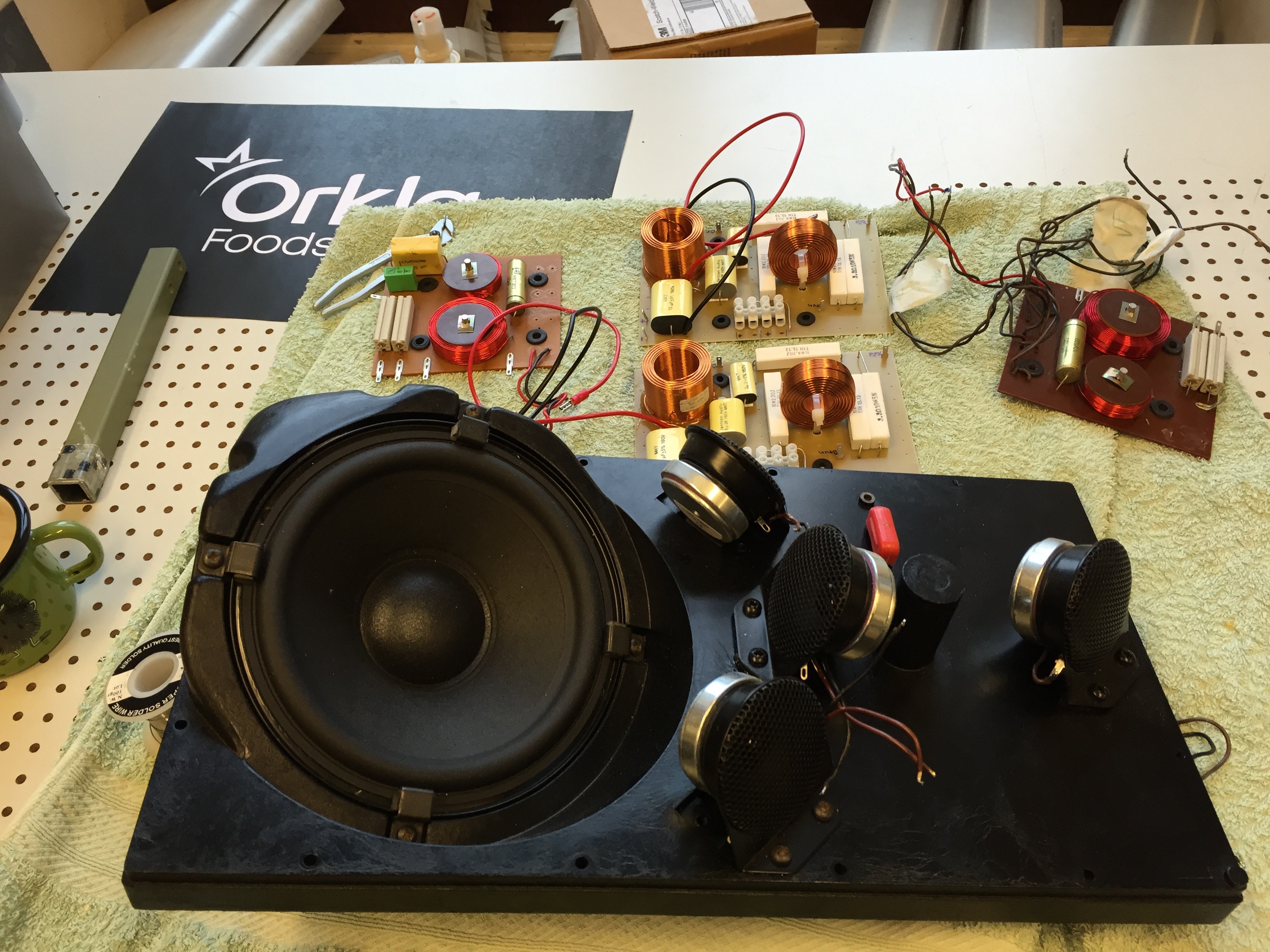

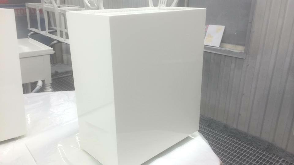

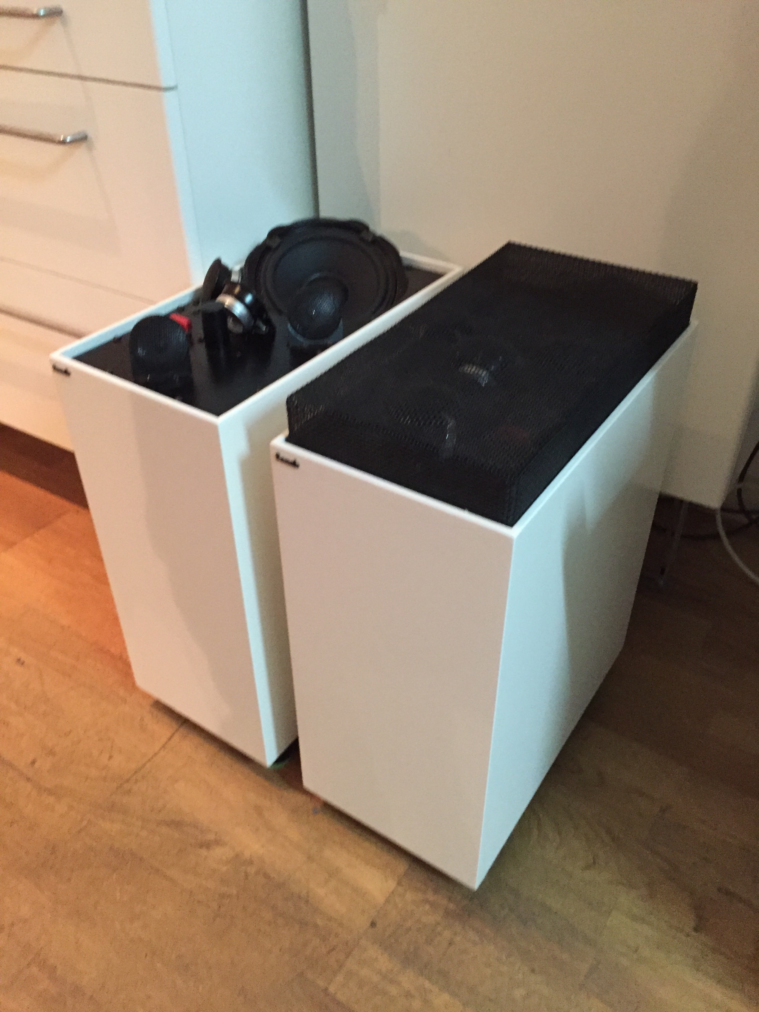

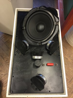

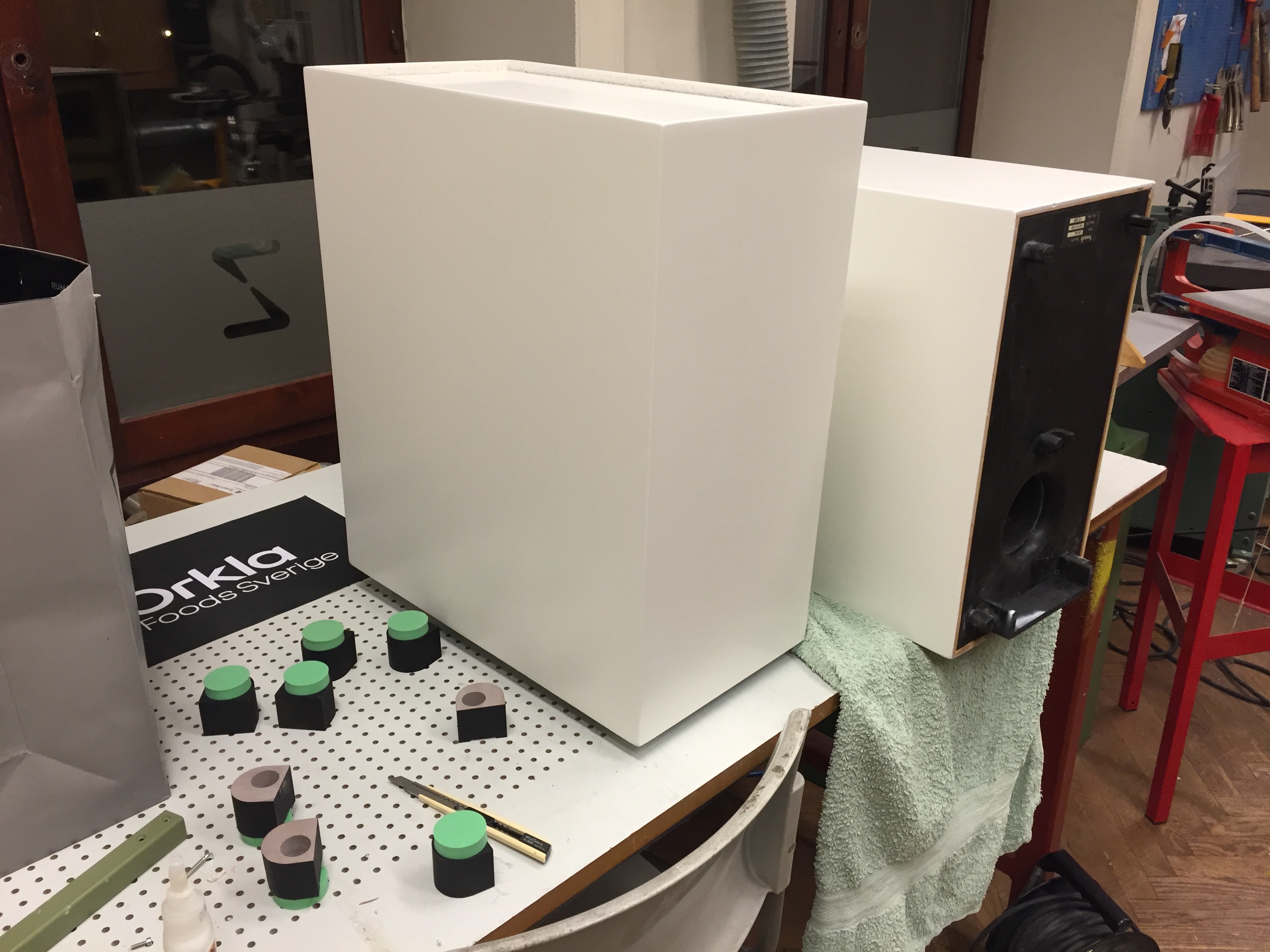

Här kommer en tråd med ett gäng bilder från renoveringen av mina OA14 som är och precis inspelade =)
Vad som gjorts är:
Nya element: B65oa + T22-oa
Diskanter: Ombyggt till Y konfiguration och spacklat igen hålen där de satt tidigare
Filteskort: nya med tonbyglarnas funktion intakt från Grafpro

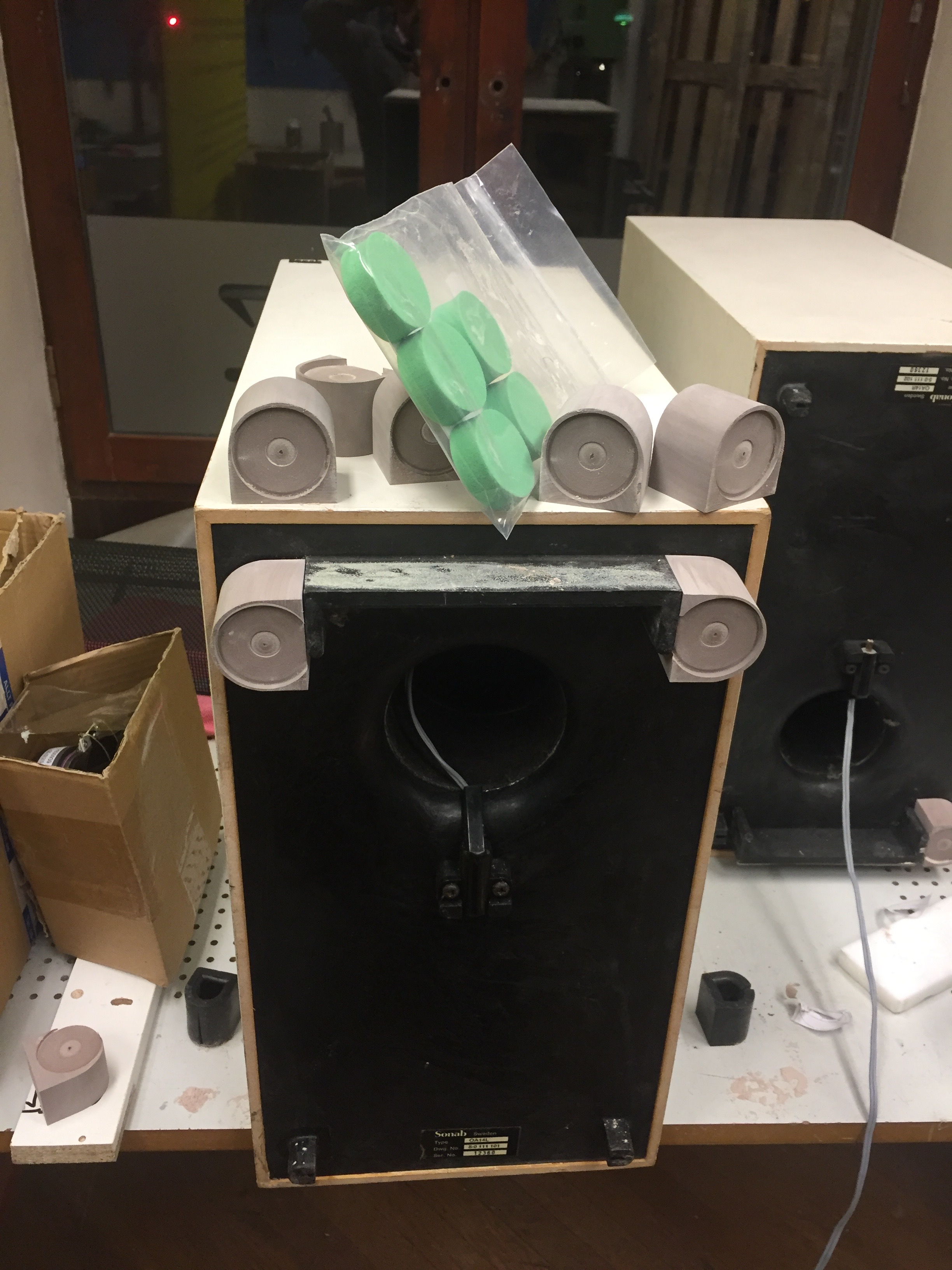

Fötter: SD modell med frästa fötter i originaldesign
Låda: Lackerade i RAL 9020
Galler: Pressverktyg tillverkades och användes på gallret för att kompensera i höjd för högre position av doskanterna
Anslutning: Byggt om till ANP 9 anslutning och flatkabel till filterkortet
Jag är extremt nöjd med resultatet samt tycker det är väldigt roligt att kunna ge nytt liv i ett par gamla högtalare som min far köpte nya på tiden det begav sig. :ugeek:

Det var ett gediget och snyggt arbete. Jag vet att OA14 moddifierade på detta sätt låter bra.
Du kan lägga till en punkt till som är unik. Du har spacklat igen håligheterna efter diskanternas originalplacering.
Jag ser på en av bilderna att skylten nertill inte finns kvar. Men du har kanske fixat det senare. Annars kan du kanske printa filen jag skickar med här och fästa.
OA14Skylt.pdf
(5.01 KiB) Downloaded 1026 times
Normalt har jag denna i Word-dokument och vet att storleken blir rätt. Den kunde jag inte bifoga. Om du, eller någon annan, istället vill ha Word-dokumentet så skicka ett PM.

Tackar! Will do. Skyltarna har jag sparade så jag har det på att göra listan att scanna och göra nya men nu fick jag hjälp på traven!
Stort tack :D
Re: OA14 renovering
Jag lackade magneterna på diskanterna svarta.
Malkus
Posts: 8
Joined: Sun 14 Feb 2016, 17:39
Re: OA14 renovering
Post by Malkus »
Det blir nog ett lyft att lacka diskanterna också. Kanske får ta och pilla lite med det med!

Vad är fötterna frästa i för material?
Avregistrerad på egen begäran!
Malkus
Posts: 8
Re: OA14 renovering
Post by Malkus »
Cibatol kallas det, ett polyuretanmaterial. Finns med olika densitet.
spaceman
Joined: Thu 21 Nov 2013, 20:31
Re: OA14 renovering
Post by spaceman »
Otroligt fint jobb!
Är själv på gång att lackera mina högtalare.
Du skrev att färgkoden var RAL9020, är det orginalkoden?
