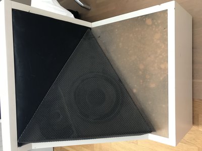

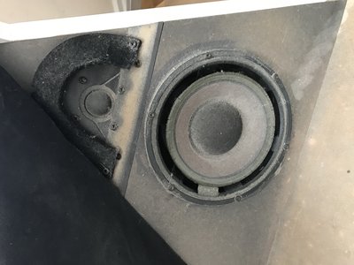

Jag har kommit över ett par OA-52 original, och behöver lite råd om hur jag ska gå vidare för att göra dem speldugliga. Jag har kollat på carlssonkult, och tycker att det verkar vara vettigt att kanta om originalbasarna och kanske köpa nya diskanter som det föreslås där. Jag vill helst komma undan hyfsat billigt, någon lyxrenovering är jag inte så sugen på. När jag frågade HifiKit så tar de ca 4900 för att kanta om basarna, sätta i nya diskanter (ej specificerade), och bygga om filtret. Jag skulle helst komma undan billigare om det går.
De har stått nedpackade en längre tid hos den tidigare ägaren, och det saknas dessutom några delar som jag undrar om det går att få tag i. Det är dels de liggande dämpkuddarna framför elementen som är borta på båda, sen saknar också den ena högtalaren metallblecket med loggan på som sitter i hörnet framtill. Kan jag göra egna dämpkuddar, och hur bär jag mig åt isf? Metallblecket är väl mest kosmetiskt men vore så klart fint att ha. Är det Larsen man ska prata med då, eller sitter någon annan inne på ett?

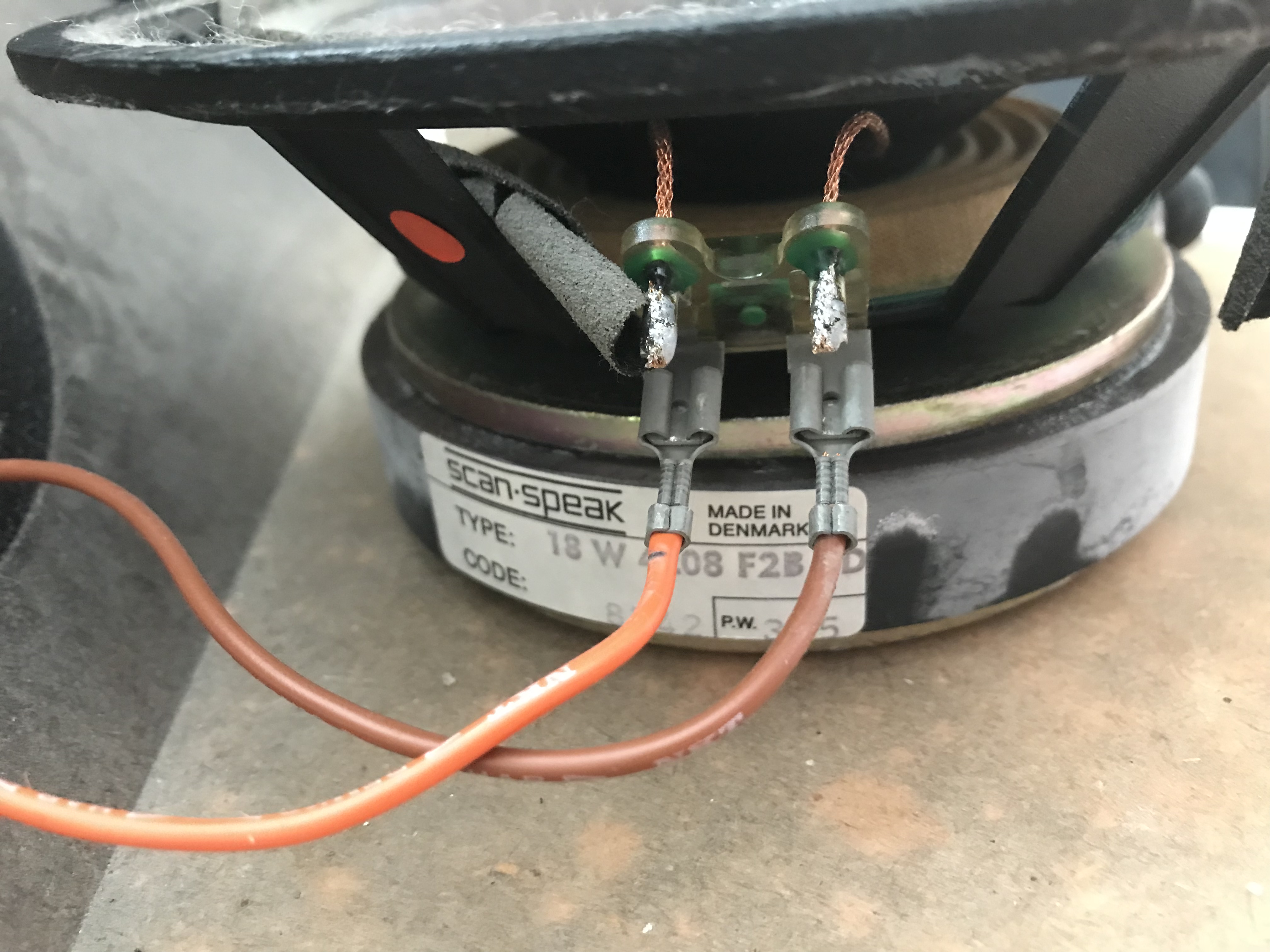

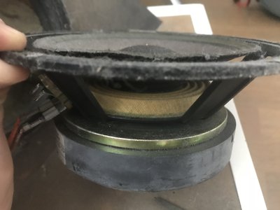

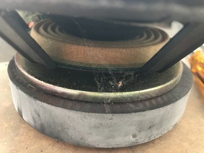

Jag skruvade loss baselementen för att se om spindeln var ok, men kan ärligt talat inte avgöra det. Den kanske är aningen konkav på båda? Och så skrapar det litegrann när jag puttar på konerna, men hur mycket beror på vilken vinkel jag puttar från liksom.
Är det bara att dra loss kablarna i fästet till elementen eller behövs det verktyg? Provade lite att dra med handen, men vågade inte ta i. All hjälp uppskattas!
Här kommer bilder på elementen och högtalarna:
