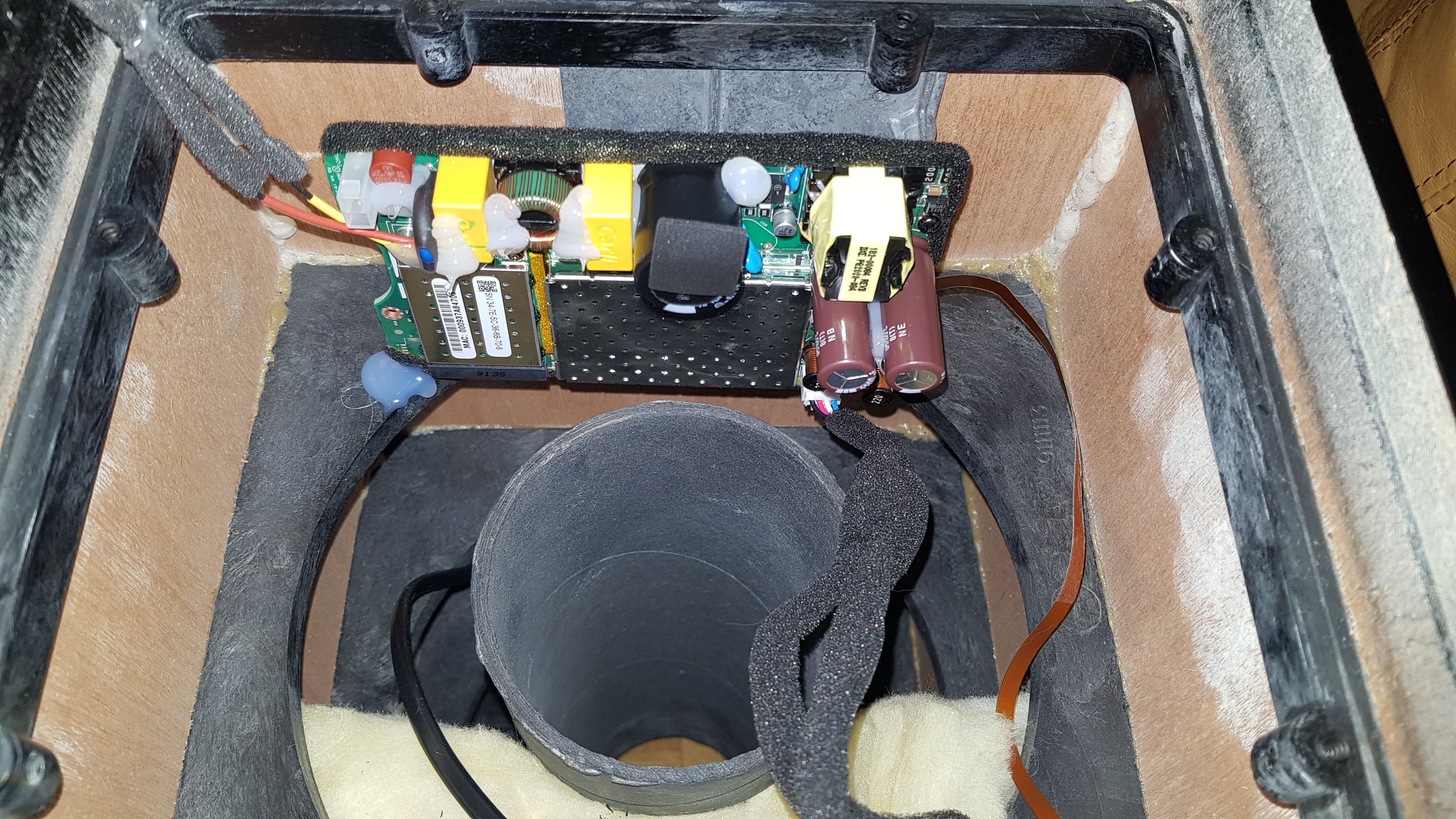

Steg 2 var att köpa 2 st Ikea Synfonisk bokhyllehögtalare och slakta dem;-)
Åter igen finns hjälp på Internet samt YouTube
https://makezine.com/2019/08/16/hacking ... eaker-amp/
Det är stereoförstärkaren (2*50W) samt styrelektronik som vi vill åt. Vill man veta mer finns mer info på YouTube

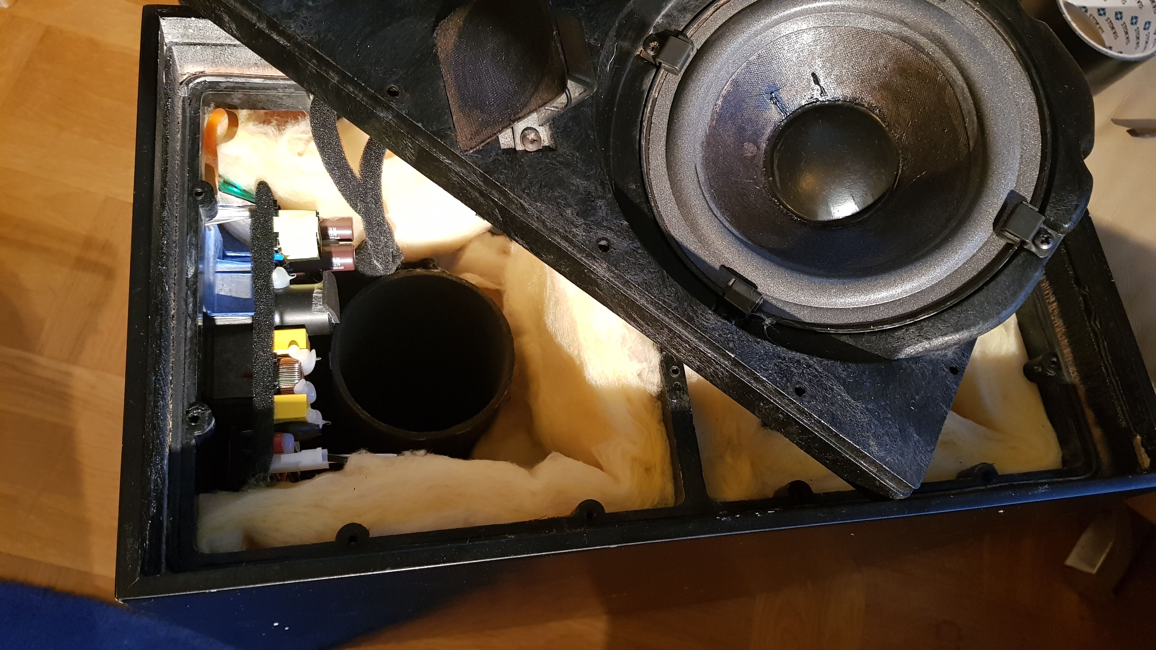

Jag tog bort högtalarsladden från basporten och borrade fast 240 V anslutningen i botten av högtalaren. (Hålet fylldes med smältlim.)
Filtret togs bort och baselementet anslöts till ena kanalen och de fyra diskanterna till den andra. Jag hade tänkt sätta knapparna på utsidan men gav upp det och nu kontrolleras högtalarna med appen. Knapparna är i lådan ;-)
Hur låter det? Jag måste säga att det låter klart mycket bättre än den Sonos Play 1 som är i samma rum (illa vore det annars). Jag måste låna dotterns iPhone för att använda Sonosappen automatiska frekvensjustering, men har inte gjort det ännu. Det känns som det fattas lite mellanregister. Bas och diskant låter bra.
Nu är jag sugen på att testa göra samma sak med Chaconne Opus 3 men det är för lite plats i foten på den så låda måste byggas, inte lika kul.
Det trevliga med modifikationen är att man enkelt kan gå tillbaka urspungsläget.

Ok. Då har jag använt en iPhone för att köra Sonos TruePlay för att justera det Sonos förstärkeriet till högtalaren.
Jag vet inte om TruePlay flyttar delningsfrekvensen också. Det påstås i artikeln "Hacking the Sonos Ikea Symfonisk Into a High Quality Speaker Amp"
"The TruePlay software quickly adapts the digital crossover within the board, allocating the correct frequency ranges to the woofer and the tweeter of your speaker, making it sound near perfect."
Nu låter det riktigt bra om mina högtalare. Jag kan dock tycka att diskanterna kan låta lite vasst i vissa lägen. Det har nog mest med att göra att de är nästan 50 år gamla och om jag byter ut dem mot Obi T22-oa skulle det lyfta ytterligare. Till sist måste jag konstatera att en IC-krets förstärkare från Texas Instrument inte känns som en begränsning. (I denna uppsättning finns delningsfiltret på digitalsidan så inget analogt delningsfilter behövs inte)
CPU: MCIMX6X2EVN10AC, https://www.nxp.com/part/MCIMX6X2EVN10AC
DAC: TI PCM5101A, http://www.ti.com/product/PCM5101A
Förstärkare: TI TPA3116, http://www.ti.com/product/TPA3116D2
