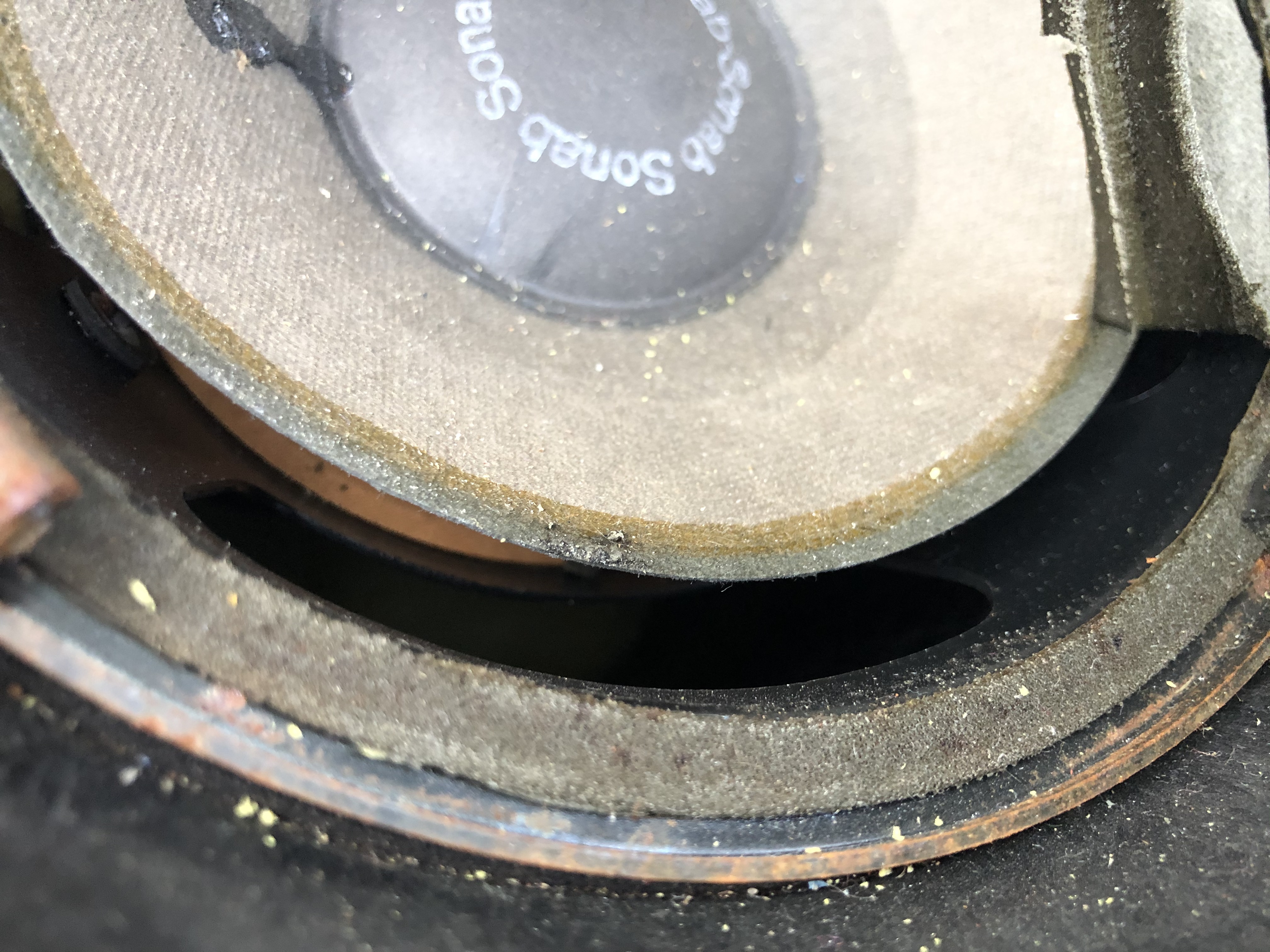

Går dessa att rädda? Har 4 st
Re: Element
Du vill kanske ha svar från någon annan. Men så här skrev jag till dig på faktiskt.io. https://www.faktiskt.io/phpBB3/viewtopi ... =3&t=72164
"Visst är de original SC165 typ I, dvs med "hästskomagnet". Typ II har ferritmagnet. Nackdelen med typ I är att spindelns kvalitet inte är den bästa och många exemplar blir nerhängda. Eller ännu värre så "slår de sig" så att vecken i spindeln "kroknar". Titta på spindeln så att den är jämn och fin. Viss nedhängning kan man fixa till när man limmar kanten. Men om du rör konen upp och ner och du känner hur det hugger eller t o m hör hur det "poppar" så är spindeln kass. Finns tyvärr ingen vettig lösning."
