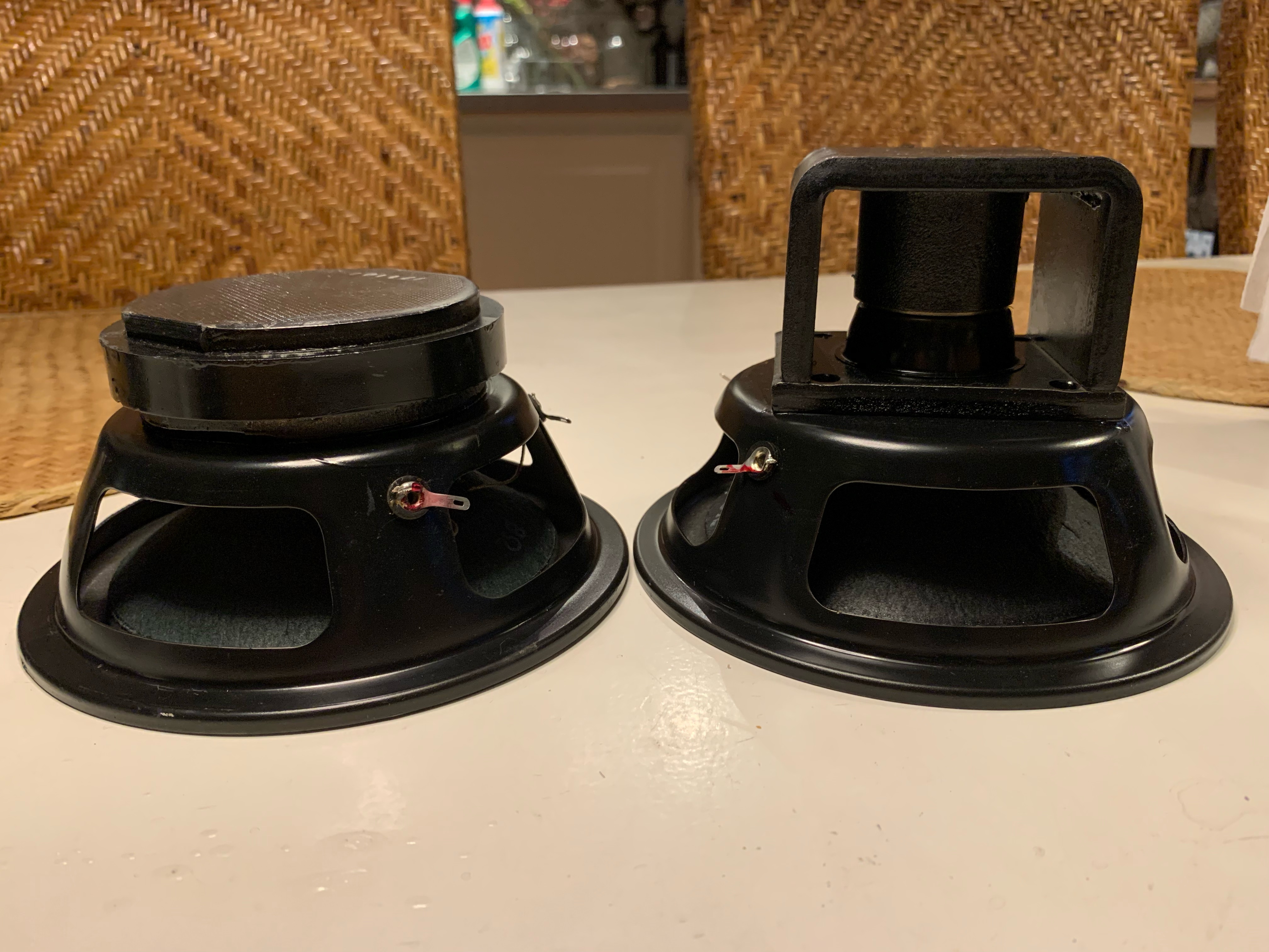

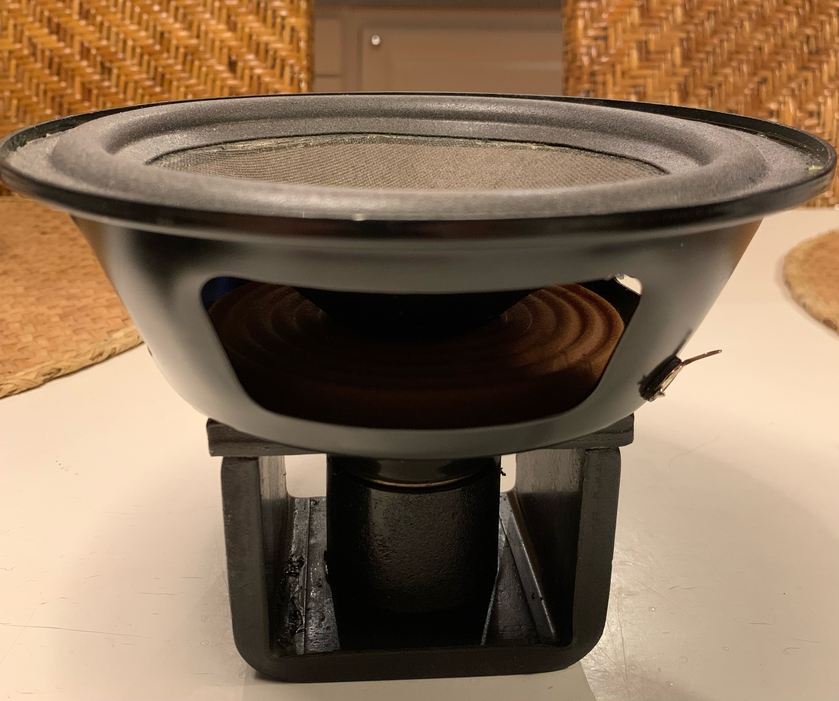

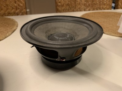

MEN, när jag jämför baselementen så finner jag till min förvåning följande. Så här ser det "trasiga" ut:
...och så här ser det andra ut– det som låter som det ska:
Här är de båda i jämförelse:
Den stora frågan är nu: Ska det vara såhär? Levererades OD-11-par med olika sorters baselement? Om inte, vilket är "rätt" sort? :?
Förutom att den "trasiga" ser annorlunda ut kan jag inte se något annat uppenbart fel på den. Båda baselementen har uppenbarligen blivit omkantade, och i övrigt låter högtalarna bra.
Hjälp emottages *mycket* tacksamt!
Re: OD-11 verkar bara spela diskantregistret?
Det höga elementet är ett SC165 typ I. Det andra, trasiga, är ett SC165 typ II. Typ I är den första varianten som senare byttes ut mot typ II. Under en övergångsperiod kunde det sitta båda typerna element i ett par Sonab. Åtminstone har jag sett det i OA116 och OA2212. De två typerna anses likvärdiga förutom att spindeln är av sämre kvalitet i typ I och lättare slår sig. Men i ditt fall är det ju typ II som är dåligt.

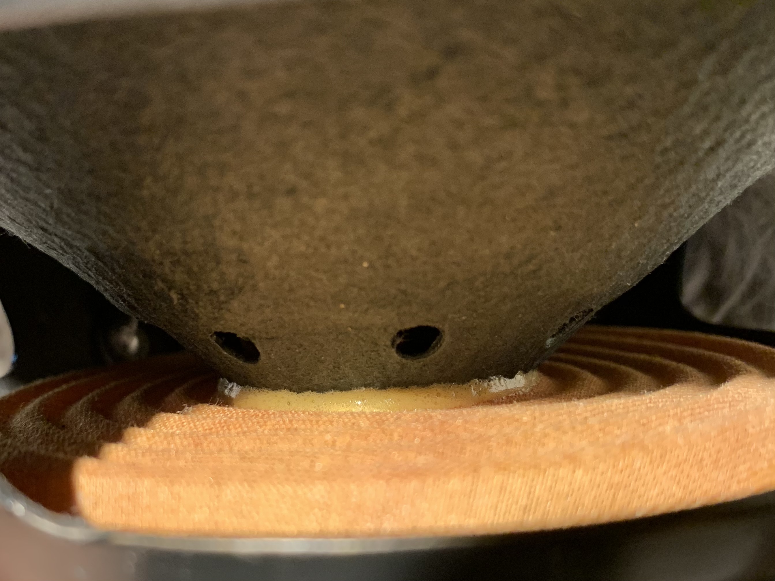

Vi har nu konstaterat och fastställt att det är någon väldigt okunnig som försökt renovera elementet, och har hällt i typ en halvliter lim vid konbasen där det endast skulle klistrats sparsamt.:(
Resultatet är som väntat att hela konen slutat flexa, den är helt stum när man trycker på den, rör sig knappt en millimeter till skillnad från det andra elementet, och dessutom har man använt ett lim som blivit riktigt hårt vid härdning. Försöker man att försiktigt skrapa bort limmet med precisionsverktyg verkar det vara membranet som börjar ge vika i stället. Så vi tog den enkla vägen och beställde ett nytt element (B65oa-IV) i stället. Vi "behövde" ändå bättre baselement även till OA116, så...

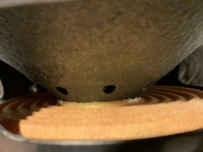

Tja, fråga den som "renoverade" det här elementet. De har även klistrat runt konbasen, som sagt, och allt är fastlimmat och inflexibelt.
Såhär ser elementet i fråga ut:
... jämfört med det "friska" elementet:
Ringen av klister runt konbasen håller fast hela konen, den flexar inte en millimeter. Går ju inte att posta filmklipp här, men jag lägger upp på min egen server. Här är det "friska" elementet:

Ok, det gula veckade är "spindel". Konen hängs upp dels i spindeln och dels i skumkanten. Spindeln ska inte vara styv. Det har den tydligen blivit med klister. Och utan rörelse så blir det ingen bas.
Du skrev tidigare "och beställde ett nytt element (B65oa-IV)". Menar du verkligen bara ett element i kombination med det som fungerar så har du infört större skillnader mellan de två elementen än det är mellan typ I och typ II.
