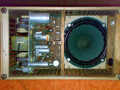

En popbox med rörsteg :? Finns det? Så vitt jag förstår så finns det bara Kolboxen och OA6 mod1 +mod2 som har rörsteg! Har du kollat under lådan? isf bör det se ut nåt sånt här..
/robban
OA6 Mod1 underifrån
OA6 Mod1 underifrån

En popbox med rörsteg Finns det? Så vitt jag förstår så finns det bara Kolboxen och OA6 mod1 +mod2 som har rörsteg! Har du kollat under lådan? isf bör det se ut nåt sånt här..
Jag bara frågade då den texten jag länkade är information av Popboxen från Carlssonplanet.com .
Har inte öppnat lådan men undertill så ser jag bara ett hål som går in och där inne kan man känna vad dett finns filter och sen fötterna.
Ser inget av de som syns på din bild.
