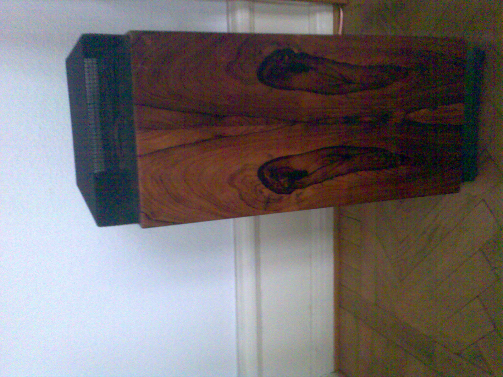

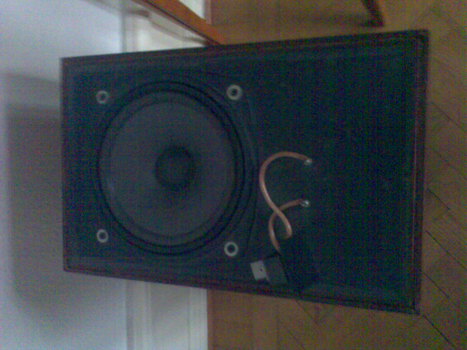

med ansträngd ekonomi och audio pro högtalare som gick sönder köpte jag Carlsson högtalare OA4/OA5 teakpanel för 700 kr på Blocket. men nu misstänker jag att de är hembygge - det finns ingen logga o bara ett diskantelement i varje högtalare. kolla bifogade bilder. de låter också klent/vasst i diskanten men annars mycket bra. kan någon lista ut med mina taskiga bilder modell eller hembygge. och kan man renovera upp dem? kostnad? efter att ha läst denna suveräna hemsida inser jag vilka ringa kunskaper jag hade vid köpet men jag var så frestad att få äga carlsson då jag hade hört på en kompis anläggning.

Kolla in Carlsonplanets högtalarbeskrivningag på OA4 och OA5. Där står alla yttre mått vilket kanske kan ge dig en ledtråd. Baselementen är inte orginal i alla fall. Diskanten ser ut att kunna vara en orginal Peerless MT20 men i så fall saknas det några...
Om hela lådorna är hembyggen är väl svårt att säga utifrån dina bilder, ser rätt snygga ut i alla fall.

Förmodligen tänkt som en OA5-II, men med fel bas/mellan-element och bara 1 av 4 diskanter. Inte mycket rätt alltså. Hoppas du inte betalat för mycket för dom ..... jag skulle ställa dom åt sidan så länge och köpa ett par OA5-typ II. Dom är ganska lätta att komma över i södra Sverige och ganska billiga. Du borde få tag i ett par för cirka 1.000:-. Jag skulle kalla dom för en "instegsmodell". Dom tycker jag är typiska för "carlsson"-ljudet. Luftigt och plastiskt, i en positiv mening. När jag lyssnat på dom ett tag skulle jag kolla efter ett par OA14. Typiskt "carlsson" men lite mer bas. Med OA116 börjar vi närma oss "top of the line" för 70-talsserien, men nu börjar det kosta. Ett renoverat par går nog på cirka 6.000:-. Jag drömmer om ett par OA2212.....
