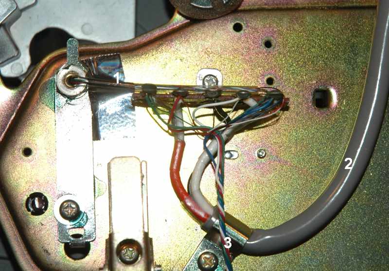

Jag hade kraftigt brum (förmodligen pga dålig DIN - phono adaptersladd). så jag lödde på en skärmad phono + separat jordkabel. Fick bort det kraftiga brummet, men ett litet brum finns kvar vid hög volym. Kanske inte går att få bort?
Men jag började fundera på hur kablaget internt ser ut och om det finns förbättringspotential.
Bifogar en bild på hur det ser ut orginal
1 = kabel från pickup
2 = Kabel till förstärkare
3 = kabel till edit/ strömbrytaren/edit under skivtallriken
Frågor:
Vad är edit/ strömbrytaren/edit under skivtallriken till för?
Kan kabeln som går dit orsaka brum (den är ju inte skärmad..)?
Kan jag ta bort den kablen/kontaket? Vad händer i så fall?

Fick tips på vinylengine på denna fråga
http://www.vinylengine.com/phpBB2/viewt ... 746#247746
I korthet: gör rent kontakter, behåll kablarna..

Vet att det är en gammal tråd, men blev det nåt bättre?
Jag har lite brum från min Sonab. Det upphör dock nästan helt under dom få sekunder efter man tryckt på start och spelaren lyfter upp armen, när den sen sänks ner mot spelaren igen så brummar det. Samma när skivan är slut. Det blir tyst och när armen läggs i klykan så börjar brummet igen.
