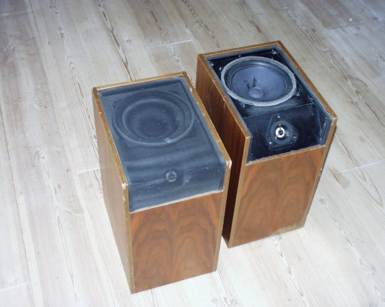

Jag har kommit över ett par Alfaton Alfa 1 från 1975. (se bild) De är klart Carlsson-inspirerade. Är det någon som känner till dessa högtalare och ka ge mig mer information om tillverkare, historia etc? Allt av intresse.

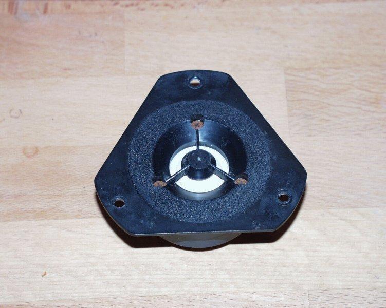

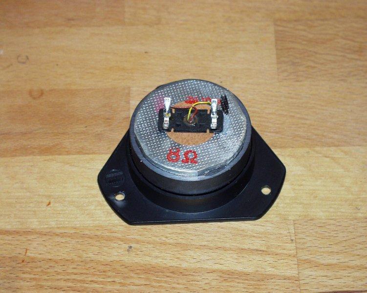

Diskanterna är tyvärr trasiga, Isophone 8 Ohm. Är det någon som har ett par liggande eller känner till var jag kan få tag i dessa? (se bilder).

Tillverkad av Ing.firma Alfa-Ton
Sluten låda på 30 liter
Delningsfrekvens på 2800 Hz
Frekvensomfång, enligt DIN 35 -20000 Hz
Pris 1975 635 kr
Diskanten är nog bara skräp i alla fall även om du får tag i ett par fungerande... det är ju heller inte så noga med orginalutförandet på ett par sådana burkar, -så jag tycker att du kan skaffa någon annan 8 Ohm's diskant och trycka i...
En CT 62 kanske...

Jag heter Peter Åkemark och arbetade på AlfaTon AB från 1975 till 1977. Jag är "farsa" åt Alfa 2 och Alfa 4 samt en reviderad version av Alfa 3. Den som gjorde Alfa 1 är förmodligen firmans grundare Eddie Johansson bosatt i Åkersberga med ett telefonnummer 08 - 54023007. Sinus var hovleverantör av elementen och det är förmodligen ett sådant som sitter i. Samt några 1" diskanter. Kan vara av danskt ursprung eller tyskt, Isophone eventuell.

En bild säger mer än 1e3 ord. Diskanterna är av Isophons/Tyskland tillverkning. Du kan kanske finna nya ersättare hos LW-Ljudteknik han har ett oanat föråd av "äldre" högtalarelement. Modellen som visas är den mindre 1" dome diskanten, de hade även en större, helt rund, dome diskant. Magnetstyrkan var olika. Under domen sitter en dämpning av glasull, för att ta bort resonanser i själva domen. Data kan säkert erhållas från LW-ljudteknik/Robert Wikström. På 60-70 talet så fanns det flera s.k ortho-akustiska högtalare, detta var en. Olle Mirsch var en annan tillverkare. De flesta fanns med i ljudbibeln från den tiden, en katalog med HiFi utrustningar som alla testats av Staten Provnings anstalt SP. Det var lite ordning på den tiden. En annan stor tillverkare var faktiskt "Electro Voice", de hade en rund stor högtalare som kallades för "Empire" om jag mins rätt. En stor 15" bashögtalare som var riktad rakt ned mot golvet samt en ensamble av mässing som innehöll mellanregister och diskant element. Dyr, imponerande och stor. Salufördes av Kaminsky på den tiden.

Vid närma studium synes bas elementen också vara av fabrika Isophon. Förmodligen en någon version av PSL 203, en 8" bas. Kontrollera gärna att gummikanten sitter fast i korgen, de brukar lossna efter ca 25 år.

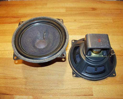

Såg här ser basarna ut. Kan det vara Isophon tro? Gummikanterna är helt OK, men ljudmässigt tycker jag Philips 9710 låter bättre.

Det är helt klart Isophons högtalarelement. De är inte ett bredbandselement utan har ett 8" element karaktäristiska egenskaper. 9710 har en extra mindre kon som ger den en ökad förmåga att återge högre frekvenser. Det finns en frekvenskurva på forumet fast i en annan grupp. En motsvarande kurva kan med säkerhet fås från LW Ljudtelnik i Sundbyberg, 08-290776 tror jag telefonnummret är. Mahneten är en alnico, det är den lilla biten under oket. Som sagt kontrollera att butylgummikantan sitter fast. Kontaktlim är ett lämpligt lim om reparation behövs. Om mitt minne inte sviker så är det det en sluten låda vilket innebär att den skall vara lufttät när elementen är monterade. Tidskonstanten skall vara ett par sekunder.
