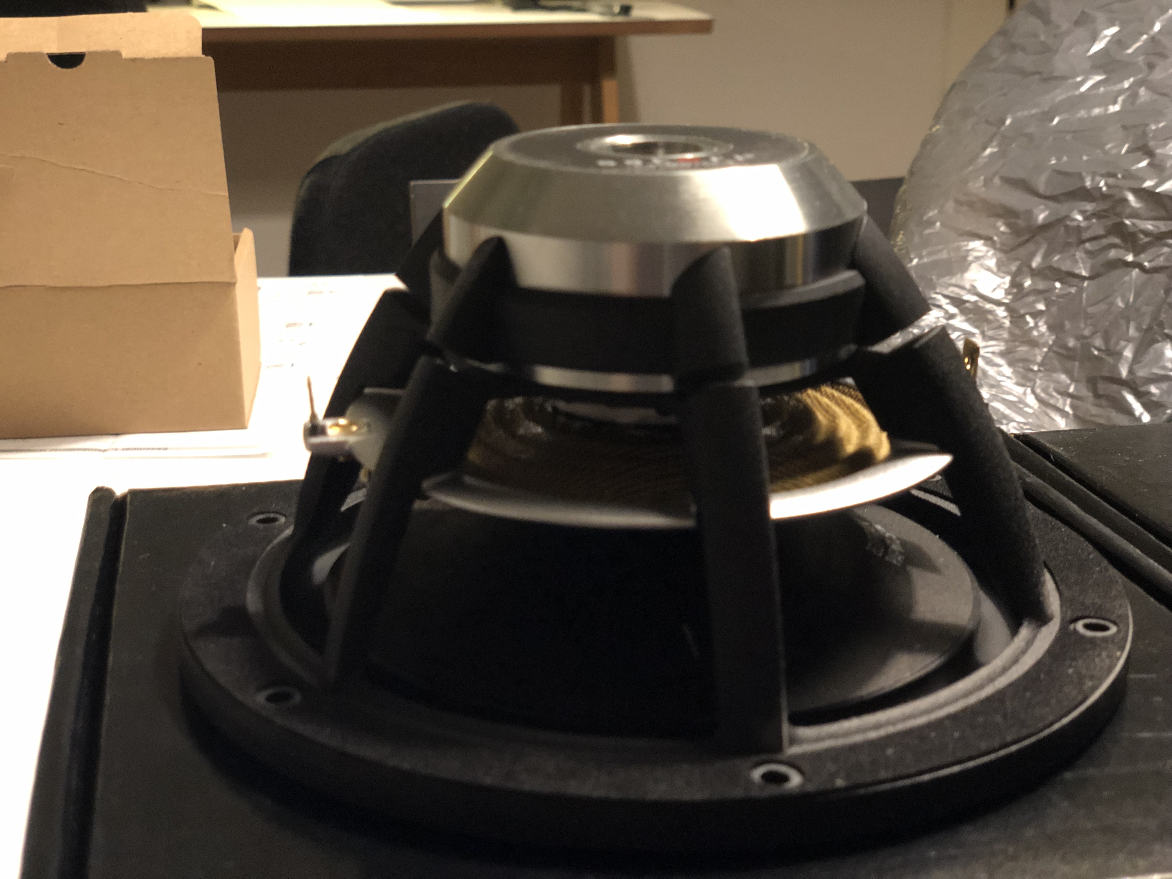

Julen kom tidligt i år. Har lige modtaget stumperne til OA-50.Satori opgraderingen fra svenske HiFiKit (Tak til Stefan for hurtig levering).
Så nu skal loddekolben findes frem efter mange år på loftet.
Sjoebergs
Posts: 11
Joined: Mon 18 Feb 2019, 20:44
Re: OA-50 upgrade to OA-50.4 can it still be done ?
Post by Sjoebergs »
Så lykkedes det at finde tiden til at skifte de gamle enheder ud med Satori og montere de nye delefiltre. Har nu haft musik på i 30 minutter. Det bliver en lang aften :-)
