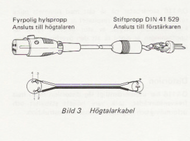

Här visas hur en kabel kan tillverkas, om du inte har en kontakt kan du väl ansluta en förstärkare med lösa sladdändar till "rätt hål" i högtalarkontakten.

Du kan säkert få hjälp hos Kjell & Co om du har schemat för koppling till DIN-kontakt som finns i manualen på sidan 6.
Re: OA 2212
Tack Mior, såg det schemat, för en sådan gammal din-kontakt så behöver jag i så fall införskaffa ny stärkare, eller är det samma princip med xlr? Känner mig inte haj på olika ohm per stift, plus och minus och hit och dit. Vill inte riskera att förstöra något.
Re: OA 2212
Bilden var mest för en vägledning till hur plus och minus är kopplad på den 4-poliga högtalarsidan. Vad har du för högtalare nu till din förstärkare? Du kan inte få någon vägledning i från den kopplingen? Och vad har du för förstärkare? Då kanske nån på forumet vet hur den kontakten ser ut. Finns i Stockholm om du behöver hjälp på plats!
