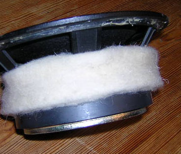

Re: Byta ut dämpmaterial i mellanregisterkammare på OA-116 !
Jag känner till en del jämförelser mellan olika dämpmtrl bl.a. har jag sett en del
som Ingvar Öhman har gjort.
I princip tror jag att man kan säga att det spelar ingen roll vad man använder för
dämpmtrl.det kan ju va lite lättare att handskas med fårull.
ett tips är att använda den ullfilt som används i OA52,men bara en remsa runt
öppningarna i elementkorgen,och låta befintligt dämpmtrl vara kvar.
änvänder den så på mina 70-talare,och inbillar mig att det låter renare.
jörgen
jörgen
