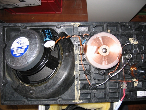

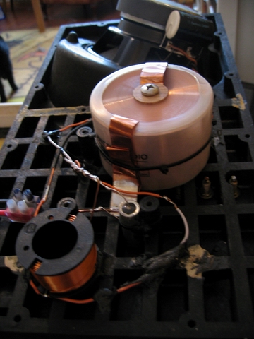

Jag byggde ett hw-filter utan seriellt mostånd till mina OA14 och är mycket nöjd med resultatet.
Känner inget behov att dämpa diskanten. Dom låter kanon :wink:
"Plopparna" som originalfiltret skruvas i klipptes bort och den stora (och tunga :shock: ) foliespolen skruvade jag med en rostfri träskruv rakt genom spolen.
Skruvade av bafflen idag för att se till att spolarna sitter kvar 8)  och passade då på att ta några bilder på hela... hmm.... spektaklet :D

snyggt och prydligt bygge.med en sån seriespole får du ju lite högre verkningsgrad
i basen,så därför kanske man inte behöver dämpa diskanten.
jörgen

Jörgen: Tackar :D
Helt klart en poäng, det har jag jag inte tänkt på.
Jag har alltid upplevt basen som djup, dvs, den går långt ner i frekvens, däremot inte överdrivet kraftfull utan snarare balanserad och "trovärdig" (i brist på bättre adjektiv :oops: )
