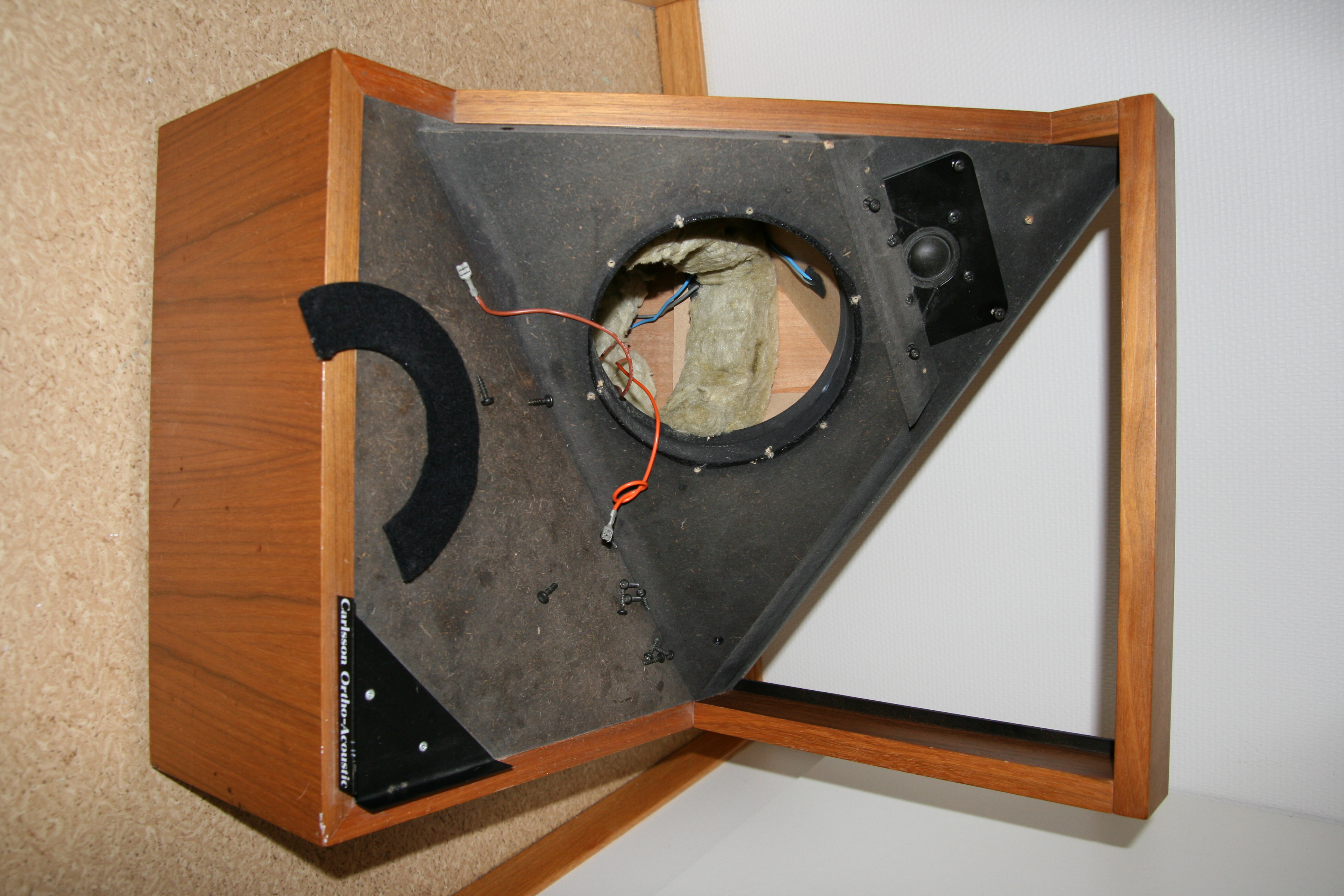

Det dukket opp enda et par usikkerhetsmomenter her i kveld, jeg leste i tråden om nyhetene i OA52.3 her: http://www.carlssonplanet.com/oa52_3.php
I punkt 4 står det: "4. Basportarnas mynningar var rundade vilket på ett elegant sätt löser problemen med blåsljudsdistorsion vid kraftiga luftröresler ur basreflexrören. En bland entusiaterna mycket efterlängtad uppgradering!"
Mine høyttalere har da vitterlig runde bassporter (jeg har aldri sett noen høyttalermerker som ikke har runde porter)
Spørsmålet er da: Hvordan identifiserer jeg om jeg har OA52 eller 52.3? :oops:
Se bilder, også av basselementer nevnt i første post :)
Det hadde vært greit å vite om jeg faktisk har 52.3, før jeg handler deler.
Delefilteret tok jeg dessverre ingen bilder av, men så vidt jeg husker ser man 3 komponenter ovenfra, 2 av de er spoler.
Takker på forhånd for alle tips og råd.

Med runda portar menas att de har en mjuk kant vid öppningen. Inte bra formulerat men nu är det så.
Oavsett vilket så syns det på bilderna att du har ett par orginal 52. Man kan kalla dom 52.1 Det syns på Peerlessdiskanten.
