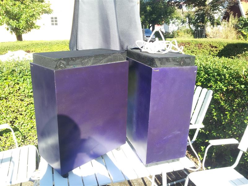

För några dagar sedan fick jag tag på dessa via en lokal auktion. Jag kollade bara snabbt innan jag budade på dem men de blev mina för hela 700:-.
Auktionsobjektet var ett par till synes friska OA14 i en "vacker" lilametallic färg.
Färgen är sprayad ojämnt och tunt, samt att den har runnit, men jag har inte tänkt att behålla dem lila ändå.

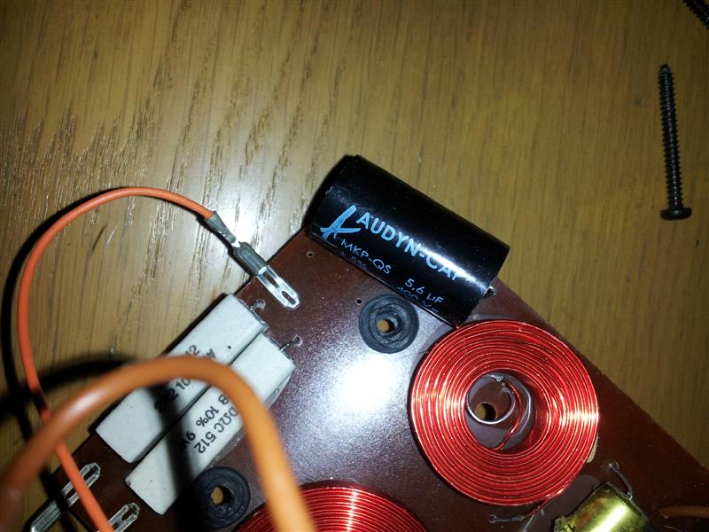

Då den lila färgen skall bort tog jag med dem till jobbet där jag kan slipa i lugn och ro, väl där skruvade jag av hela baffel och och tog en titt på filtret. Även här har någon gett högtalarna lite kärlek för det sitter andra 5,6uF kondingar monterade.

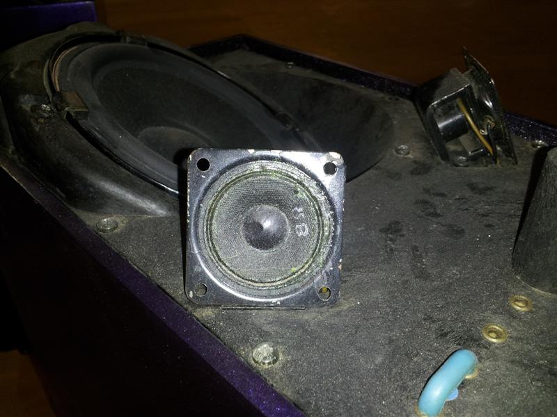

Diskanterna är coatade och en verkar ha ett hål på några millimeter men efter "toalettrulletestet" så verkar det som om den funkar riktigt.
Det lagade hålet sitter rakt ovanför symbolen för ohm, ganska exakt mellan symbolen och pappkantens yttre del.

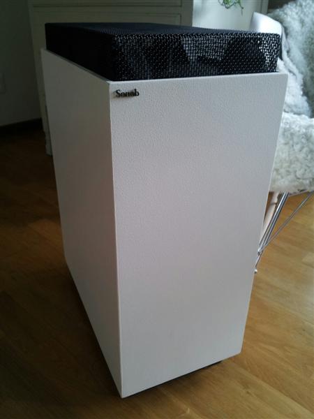

Jag har faktiskt hunnit med det mesta redan. Jag har "bara" rollermålat dem så de har en struktur i finishen men de är snygga ändå.
Jag använde Jotun Lady Sensitive som är berörningstorrt efter en timma och övermålningsbart efter två, så det tog några minuter av frukost och middagsrasten under fyra dagar för att få dem klara.

Tackar, tro det eller ej så gillar jag lite struktur i färgen, det ser inte lika massproducerat ut då. Men ändrar jag mig så köpte jag en sån där elektronisk färgspruta på Jula idag som jag ska testa och då kam man få det jämnare.
